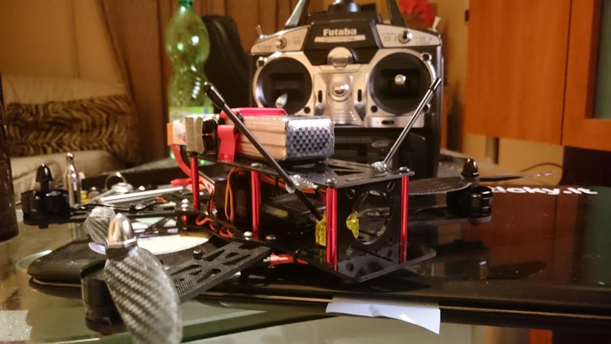

Keliatas nuotrauku :)
unnamed.jpg [87.07 KiB]
unnamed (1).jpg [72.04 KiB]
