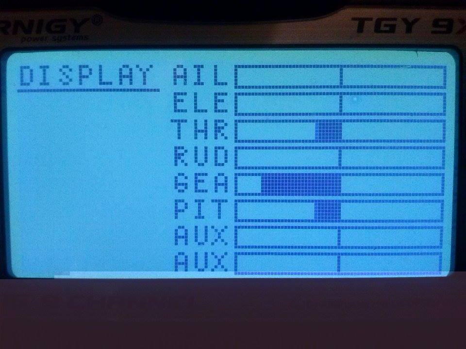

StandartinėParašytas: 04 Kov 2015 22:48
Užsiregistravo: 27 Lie 2013 14:23
Pranešimai: 68
Miestas: Rokiškis
Failo aprašymas: Gazas pilnai į viršų
turnigy 9x 2.jpg [69.45 KiB]
Failo aprašymas: Gazas per vidurį
turnigy 9x 3.jpg [77.55 KiB]
Failo aprašymas: Gazo svirtelė nuleista.
turnigy 9x 1.jpg [74.45 KiB]
Sveiki :)
Nusipirkau Turnigy 9x ir problema iškilo... Neišeina sukalibruot gazo quadui, kalibruoju per kk2, visus esc iškart.
Įdedu foto, suprantamiau bus kokią problemą turiu.
ESC hobby kingo 12A.
FC - KK2
Visi trimai ant 0. Atkūriau gamyklinius parametrus, vis tiek tas pats.
KK2 nieko nekeista nuo seno pulto. Su senuoju viskas tvarkoj, susikalibruoja normaliai ir kk2 per receiver test rodo gazą 0-93. O su 9xc kad ir kalibruota, rodo tik iki 65 kai svirtelė pilnai į viršų.
Ką ne taip darau?
Baisiai čia viską suvėliau, bet jeigu kai kas neaišku bus, bandysiu paaiškint kitaip :)
