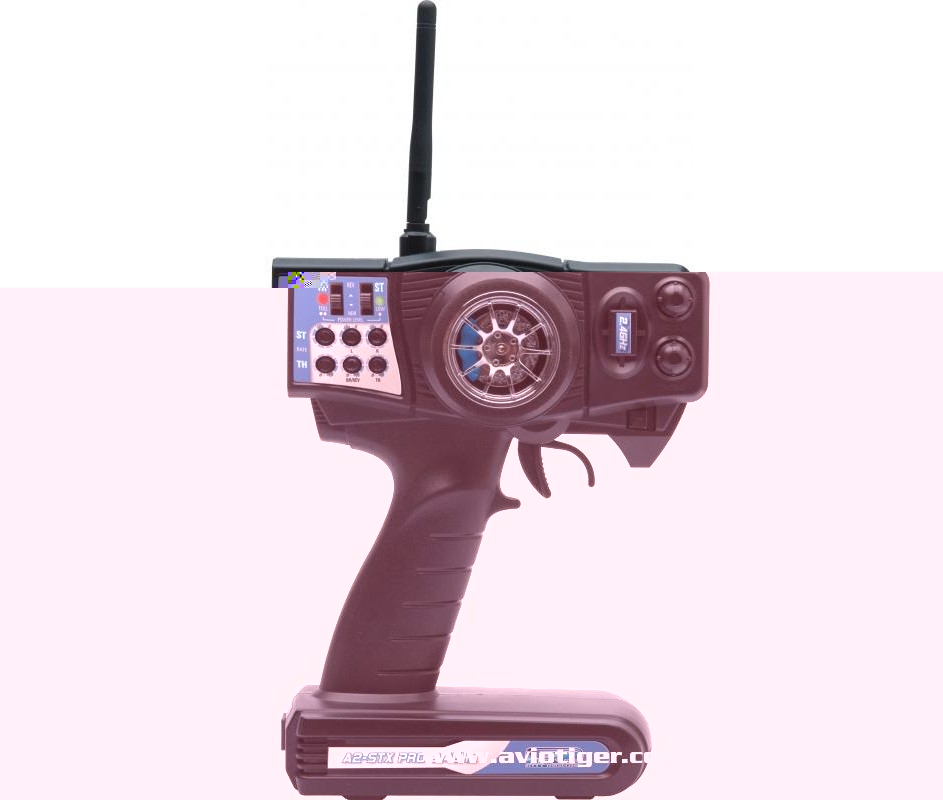

dabar klausimai ... kai suku valdyma i kaire puse ( pazimeta zalia spalva ) ratai sukasi i desine puse , jei suku i desine su pultu ( pazimeta radonai ) ratai sukasi i kaire , kaip man padaryti kad butu teisingai ( kad suki i kaire sukasi i kaire ,kad suki i desine sukasi i desine ). AR violetine spalva pazimeta rodykle turi vaziuoti atgal ar i prieki ? pas mane kai spaudi i geltona rodykle tada i prieki

Kad taisyklingai ratai suktusi turi perjungti THR ant pulto turetu but. O del tos gazo svirteles tai turi ir zemyn eit ir aukstyn. Zemyn gazas, aukstyn stabdis ir atbulinis. Perjunk irgi svirtele ant pulto bus ST

tai kuris cia is ju ? ( pirmam paveikslelyje ) o tie kur sukasi desineje puseje po vienu parasyta st.trim o po kitu th.trim .

Nu kur ikeliai foto, pats pirmas mygtukas, zemyn ji leisk, kita i virsu kur prie pat sone yra. ( tie patys virsutiniai)
