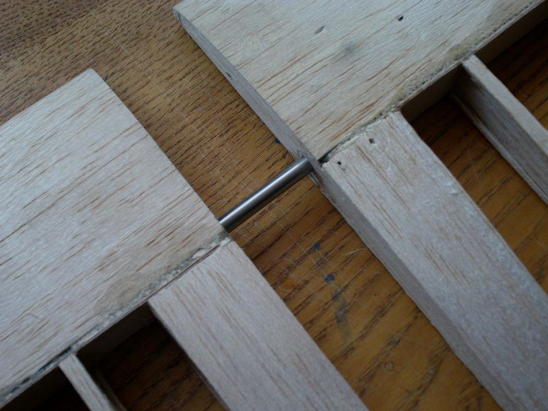

Mano naujo FPV modelio 3 metrų sparnai tapo viena visuma. Dabar sparnai sveria 298 gramus. Liko pastiprinti priekinę briauną ir apšlifuoti visas plokštumas, na ir žinoma apdengti, kokių 370g turėtų sverti.
