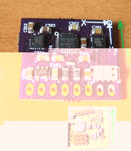

Tada dar viena idėja :) Gal pas jus kontroleris kopteryje kitaip orientuotas? Pagal paveikslėlį sensoriai išdėstyti taip pat kaip pas mane. Mano kontroleris pritvirtintas taip, kad rodyklė rodo kopterio priekį. Pagal analogiją jūsų turėtu būti Y ašis nukreipta į priekį.
Dar radau viena aprašymą kaip turi elgtis grafikai. Pas mane jie taip ir elgiasi.
How should be the sensor axis directions
TILT the MULTI to the RIGHT (left side up):
MAG_ROLL, ACC_ROLL and GYRO_ROLL goes up;
MAG_Z and ACC_Z goes down;
TILT the MULTI forward (tail up):
MAG_PITCH, ACC_PITCH and GYRO_PITCH goes up;
Rotating the copter clockwise (YAW):
GYRO_YAW goes up;
The copter stays level:
MAG_Z is positive ; ACC_Z is positive
