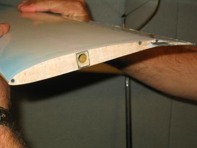

Čia viena nuotrauka anglinio modelio viskas is anglies tik motorėmas ir stabas ne. Nors neturiu tik nuotraukos yra ir su angliniu stabu. Ir modelis norma sveria taip, kad pinta anglis gerai labai gerai. Pintos anglies balkis lieka sveikas ir susmigdžius modelį į žemę. O tai jau labai gerai. Pas mane yra dar sparno auselės šito modelio. Viena auselė sveria 15g visas sparnas sveria 260g.

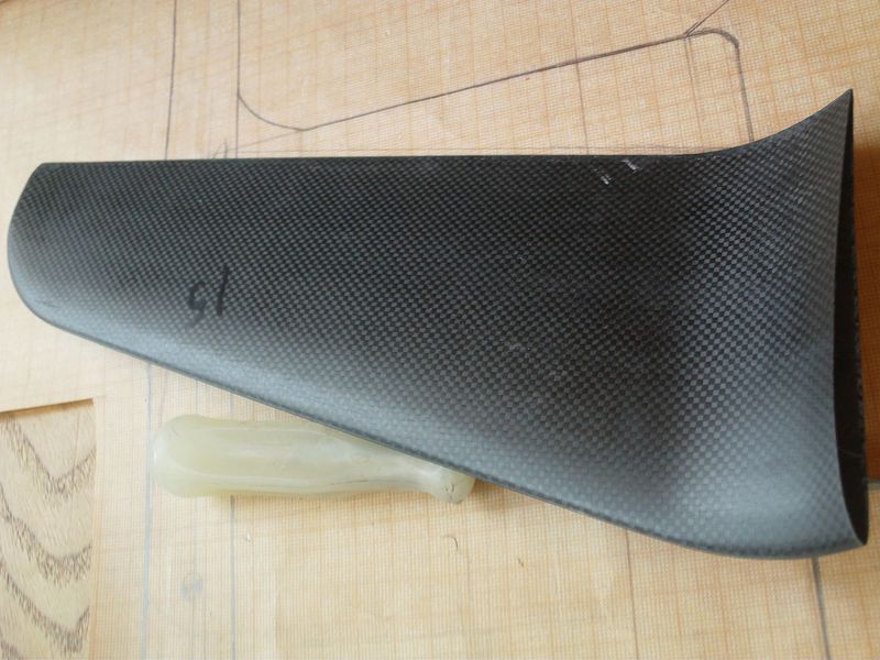

Mokėt verta, bet eksperimentuot nepatariu kaina balkių gausis auksinė dar ir technologija reikia atidirbt paprastą anglį padėjai ant labai plono 0,03 siklo audinio atsipiovei balkio išklotinę sutepei ir vinioji kiek reikia. O su pinta jau kitaip, precizinis darbas spura tie galiukai ir nors tu ką. Aišku ir stiklo audinys su anglim nėr gerai poroj. Yra vokiška anglis ji kartu su derva, bet tas audinys kaip inpregnuotas skuduras atrodo. Nulupi pleveles išsipjauni ka reikia sudedi ant ko reikia suspaudi ir į pečių aišku reikiamą temperaturą. Po kiek laiko išsitrauki gatavą produktą nei galiukai spura nei kitos problemos kankina. Ir kokybė fantastiska. Jei rinka turi verta ieškoti ir daryti jei ne geriau nusipirkt gatavą, pigiau atseis. Jei nori precizikos. Va cia gatavas produktas to modelio F1C auselė MONOLITAS išlieta iškart be jokių klijavimų. 15g svorio. ir jei tau tik pačiam jų reiks argi darysi formą. O šita forma išfrezuota iš duralio. negana to viduje sudėtos pertvaros tipo statmeni lonžeronai. Nelabai suvokiama kol nepamatai kaip daro. Prieš 4 metus aš už dvi (komplektą) sumokėjau 50$. Dabar net nežinau kiek tai kainuotų.
Reiks uždėt ant kokio nors sklandytuvo, gerai turėtų atrodyt.

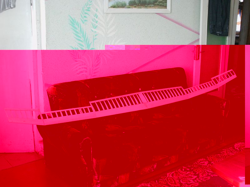

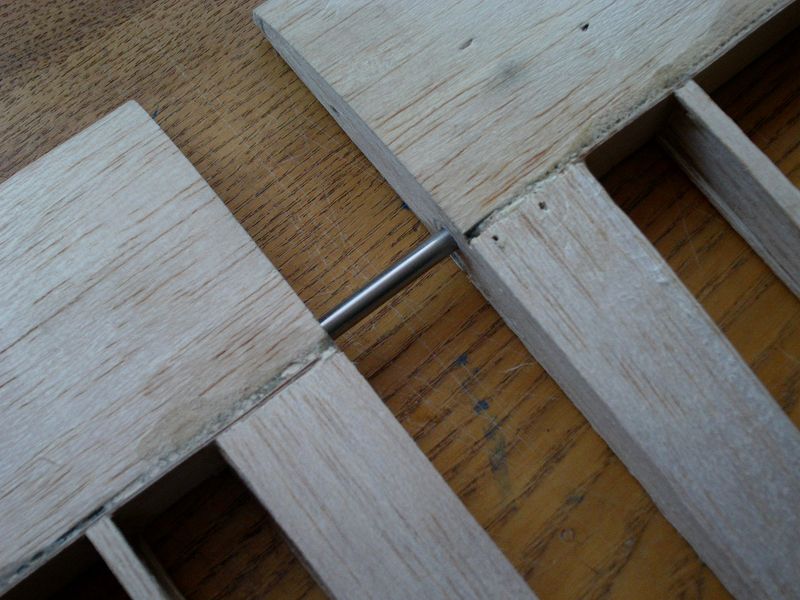

Mano naujo FPV modelio 3 metrų sparnai tapo viena visuma. Dabar sparnai sveria 298 gramus. Liko pastiprinti priekinę briauną ir apšlifuoti visas plokštumas, na ir žinoma apdengti, kokių 370g turėtų sverti.

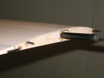

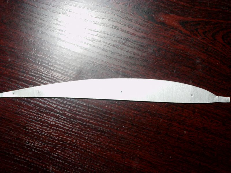

Labai daug priklauso nuo modelio masės (greitis). Profilis laminarinis, gaubta apačia užtai ir lėtas gali būti priklaosomai nuo nuotaikos ar norų. Beje čia ir yra Supra's modelio profilis.

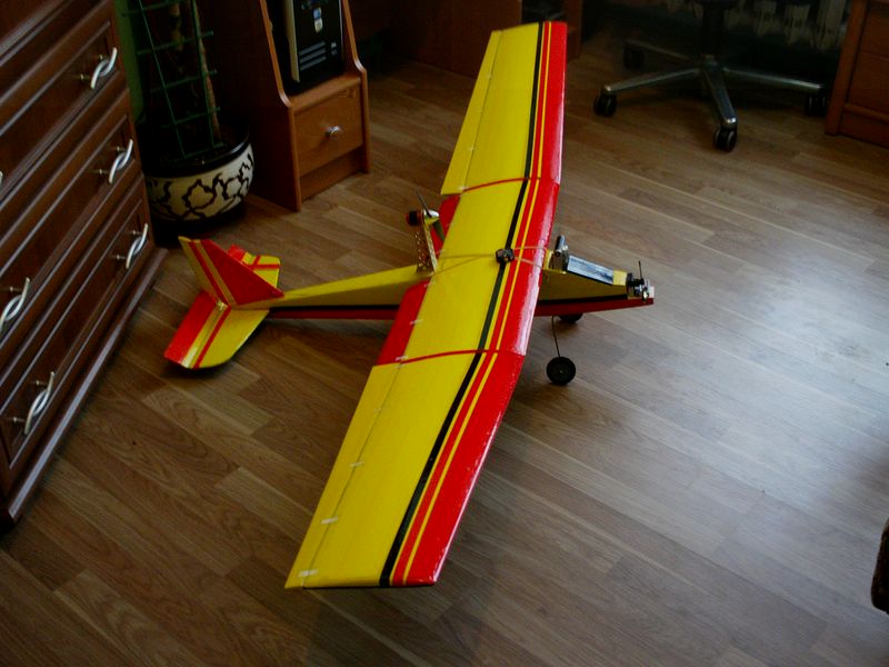

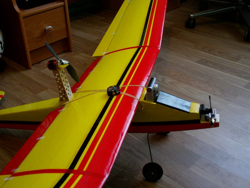

Truputi pasvarstęs nutariau pasitvarkyti savo seną modeliuką ir pasidariau sparnus vietoje 1200m - 1900mm sparnus. Profilį dariau gaubta apačia pasidariau stabdžius tik nežinau ar jie bus efektyvus bet kažkiek turėtų stabdyti. Tai turėtų sutrumpinti nusileidimo atstumą. Kas svarbiausia perkėliau motorą virš sparno nebesimakaluos sraigtas prieš kamerą ir padariau važioklę, nes modelio masė nemaža ir kai leidies į pievą apačia kenčia kaip turi būti. Ikrovimas gavosi nepilnai 20cm/2 su senais sparnai įkrovimas buvo beveik 30/cm2 taip, kad skrydis turi gautis geras (tikiuosi). Su 1000mh 3s baterija skriadydavao apie 18 min. Na su 2200mh turėčiau skrist pusvalandį. Kas būtų jeigu būtų pagyvensim pamatysim na gal jau pavasaris nebe už kalnų.
