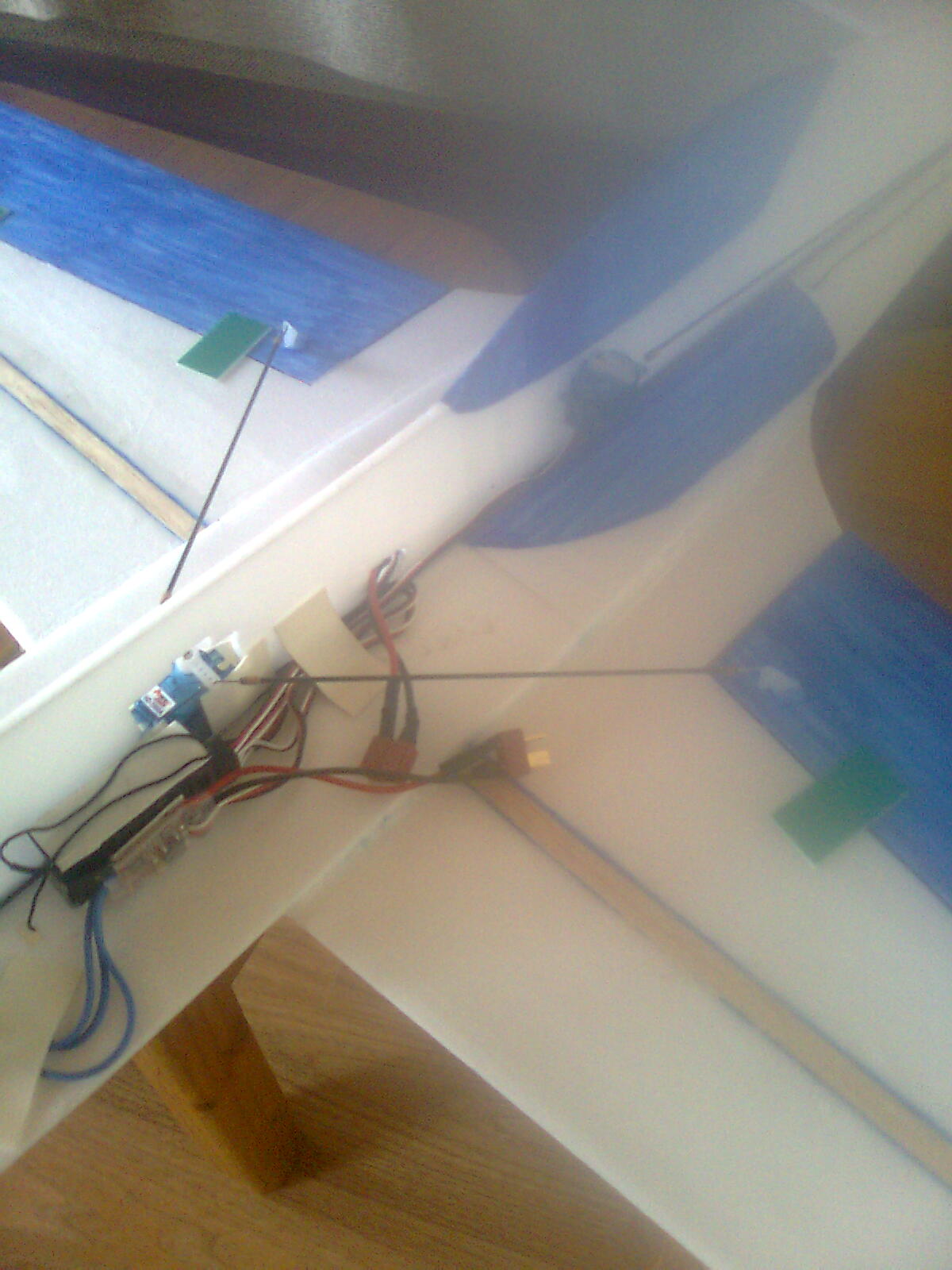

na va padariau ta kryziuka , ir jau skraidziau su juo, viskas kaip sviestu patepta.
Atvaizd0164.jpg [177.13 KiB]
Atsisiųsta 181 kartus(ų)
StandartinėParašytas: 11 Lie 2009 13:09
Pranešimai: 392
Miestas: Vilnius, Rokantiskes
:D
Atvaizd0165.jpg [174.28 KiB]
Atsisiųsta 122 kartus(ų)
StandartinėParašytas: 11 Lie 2009 13:10
Pranešimai: 392
:D
Atvaizd0166.jpg [181.96 KiB]
Atsisiųsta 137 kartus(ų)
StandartinėParašytas: 11 Lie 2009 13:14
Pranešimai: 3620
Miestas: Coventry, UK
Lipni juosta turi būti tokia stora? Čia tik man pasirodė, ar dvipusę naudojai? :)
StandartinėParašytas: 21 Lie 2009 12:54
Pranešimai: 392
tu wisiskai teisus
StandartinėParašytas: 21 Lie 2009 12:57
Pranešimai: 3620
Kryžiuke kiekvienas gramas svarbus. Nepagailėk dviejų litų, nusipirk Maximoje permatomos plonos. Be to laidai labai stori ir jungtys didelės (ir sunkios). Viską nuplonintum, tai kokių 10g tikrai numestum, iškart geriau skristų.
StandartinėParašytas: 21 Lie 2009 13:16
Užsiregistravo: 20 Bir 2009 18:31
Pranešimai: 165
Miestas: Vilnius-kartenos aerodromas
kiek sveria tas tavo kryziukas ir kokia variklio trauka?
StandartinėParašytas: 22 Lie 2009 10:46
Pranešimai: 392
swere 250g o wariklio trauka 380g
