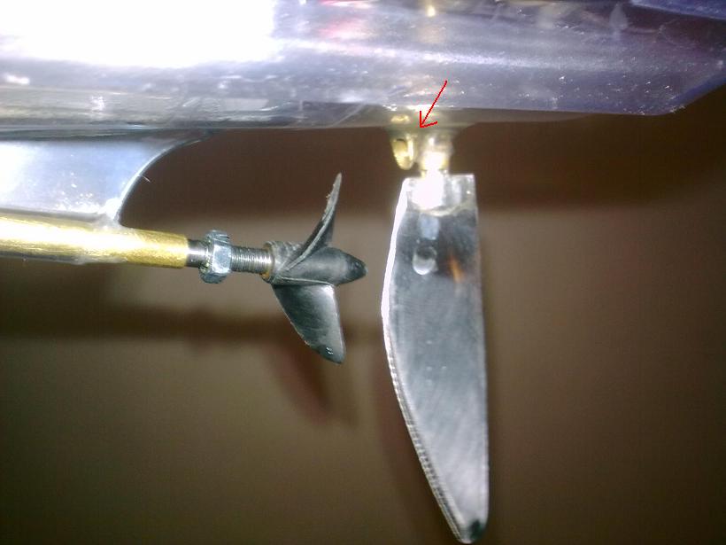

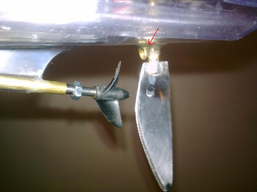

Yvyko pirmas plaukimas,
gerai tai kad neskendo, ir pro niekur vandens neleido :)
Bet pilna bedu :(
Letai plaukia (is akies ~10km/h)
Priekis gan pakyla, o galas ir lieka panires. speju problema su mases centru - kiek bandziau nustatyti tai prisegtoj foto raudonu liniju susikirtimas butu svorio centras (pilnos komplektacijos). O kur turetu jis buti?
Ir ausinimo sistema visai vandens negriebia :( necirkuliuoja, nors prapust ora - iseina :( kas negerai galetu buti? Paemimo vamzdelio foto prisegta irgi. Aliuminio vamzdelio vidus ~3mm, silikono slangute vidus 2.5mm.
ir variklis kaista del to kad neausinamas ir plius neigauna pilnu apsuku ir pastovia apkrova turi.
bandziau rankoj laikydamas ciut pakelt modely is vandens - kai pusiau panires - pilnai viskas sukasi, kai panardinu - suleteja gerokai :(
propeleris per didelis? diametras 30mm. Ar sis propeleris tinka is viso buti naudojamas pilnai panardintas?
Paciam kazkaip atrodo per daug klausimu ir neisivaizduoju nuo ko pradeti.
Gal kas turit ideju?
Svoris 750gr + akumas 400gr = viso 1150gr, ar normalus?
Aciu
Eimantas

Failo aprašymas: vandens paemimas (raudona rodykle)
20090524_002_vanduo.JPG [43.45 KiB]

StandartinėParašytas: 25 Geg 2009 12:00
Pranešimai: 890
StandartinėParašytas: 25 Geg 2009 12:09
Užsiregistravo: 06 Rgp 2008 12:08
Pranešimai: 270
gal butu galima koki linka i konkretu pavizdy kad butu vaizdelis pilnai panardinamo sraigto?
cia mazdaug kaip siti
kuriu zingsnis (pitch) ~20mm?
Arba kur tokiu ieskoti ant kauno? nes rc-hobby.lt turi tik panasius i sy (sy sraigta radau ant zemes, o panasu graupnerio nusipirkau rc-hobby.lt) bet abu jie panasus i didelio zingsnio :/ kodo dabar tiksliai nepamenu :/
bet panasus i pirma ar antra puslapyje
ju zingsnis ~50mm
o koks zingsnis ir diametras turetu buti?
Zingsnis kaip rasei 30-35mm? ar kuom jis skaiciuojamas?
Aciu
Eimantas
StandartinėParašytas: 25 Geg 2009 12:15
Pranešimai: 890
Kad ir toks http://www.modelis.eu/rv-dalis.php?id=142 , nors geriausia butu http://www.modelis.eu/rv-dalis.php?id=157
Graupner 2318 ir 2314 serijos sraigtus gali pamirst.
Zingsnis matuojamas mm
StandartinėParašytas: 25 Geg 2009 12:17
Pranešimai: 270
Aciu uz pasiulyma, supratau, bandysiu ieskot :)
O kaip del mases centro? kur mazdaug turetu buti?
Aciu

Variklis 27viju skarbonke, reg'as HPI EN-1
Regas kaip ir 21T skirtas, tai vezti turetu, bet cia propas kuri kazin ar kas pasuktu pilnai panardinta be gearboxo kokio 4:1 :)
Akumai srove duoda, bratkis su juos su firebolt'u 15T naudoja :)
O paemima vandens sone daryti? gal kas kokiu foto turi?
