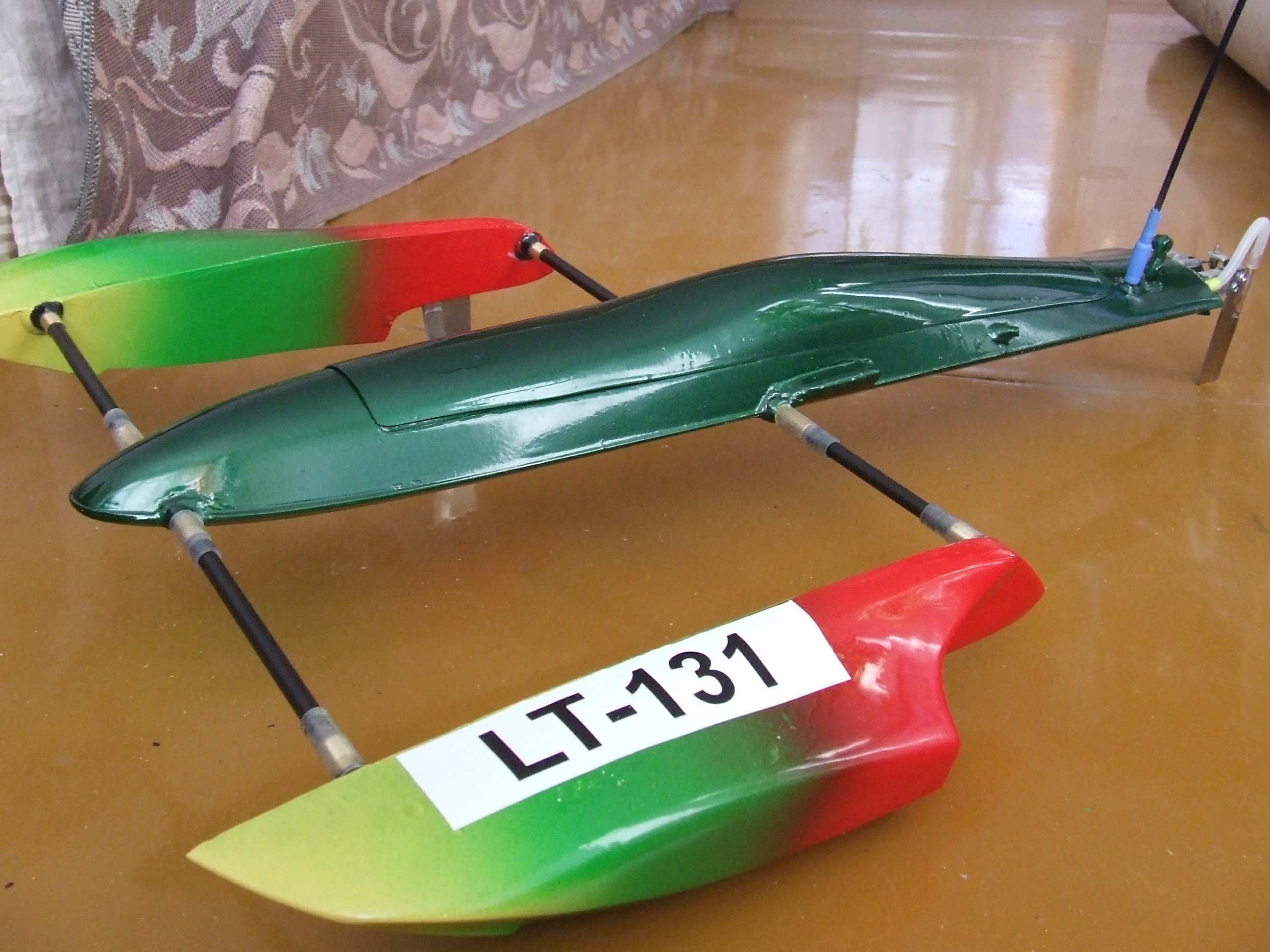

Patiunigavom Hydra. ;-) Isvaizda galutine. Kai Saulius israse man pyz....y, kad mano modeliai baisus - padariau kaip mokejau. Geriau nebemoku. Ryt pradesim treniruotes ir derinimus.... Foto zemiau...

P.s. Kazkur girdejau (ar tik ne dede Albertas sake), kad licenzijos numeris negali but ant nuimamu laivo daliu, t.y. pludziu. Tik va beda kad nelabai daugiau ir yra kur klijuot jo :?

sraigro ashis eina su kampu i vandens pavirshiu?
ta vieta kur velenas ieina i "ivore" turi stacius kampus, uzapvalink, nes jis duos nemazai pasipriesinimo kadangi jis bus vandenyje.
StandartinėParašytas: 13 Bir 2008 07:20
Pranešimai: 678
Ten yra perejimas padarytas, dabar ir ji perdarineju, zodziu staciu kampu nebus, viskas O.K. ;-)
P.S. Ten ne ivore o laikiklis su 2x guoliais ir "puslitriu" tepalo ;-)

Lavais ispudingas, o spalvinis sprendimas svelniai tariant baisus. Lietuvos veliavos spalvos viena su kita niekaip nesiderina, blogesnio spalvu derinio kaip musu veliavoje sunku butu surasti..
Cia nieko asmenisko, tiosiog nesiziuri toks spalvu kratinys.
StandartinėParašytas: 13 Bir 2008 07:58
Pranešimai: 678
I pasaulio cempa vaziuot ruosiuos - reikia gi kazkaip Lietuva akcentuot... ;-)
