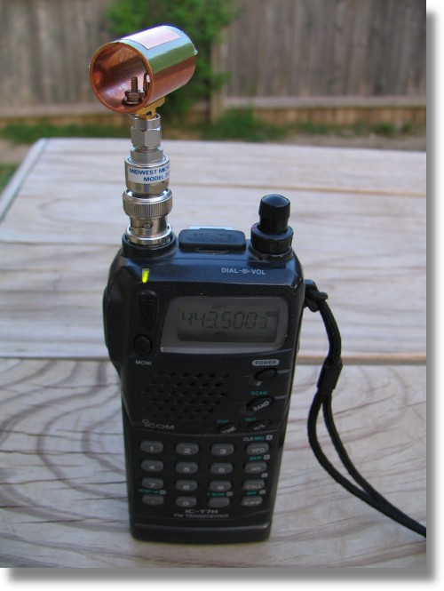

loop23.jpg [59.95 KiB]

Antrasis variantas patrauklesnis :) Paprastai bagažas būną prifarširuotas maksimaliai, tai bet koks papildomas didesnis daiktas problema, o be to jei tai reikia nešiotis su savimi po 2-5km nuo mašinos :(
Seno modeliuotojo sprendimas paieškai pasirodė pakankamai racionalus. Racijos dažnis nustumiamas į šoną tiek, kad vos priiminėtų signalą, o tada savo kūnų užstojį kelią ir sukinėdamas randi patį silpniausią kampą. Vadinasi siųstuvas už nugaros. Taip po truputi artėji link modelio. Kuo arčiau, tuo signalas stipresnis, tuo toliau stumi dažnį. Pats nebandžiau, bet sakė taip daro ir padeda be jokių kryptinių antenų.
