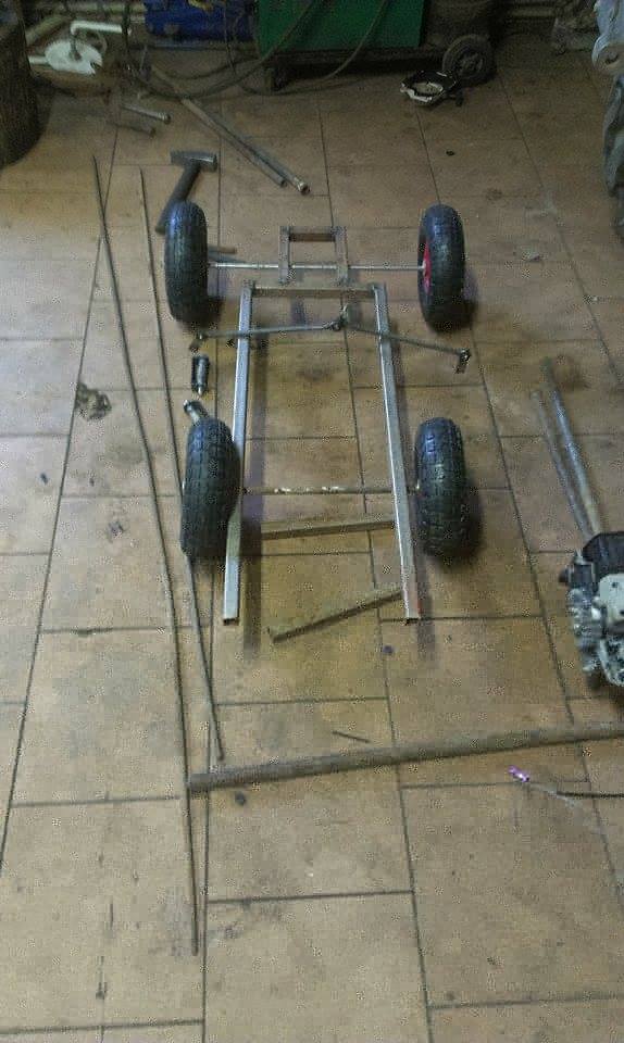

Sveiki, pradėjau gaminti bagį ir noriu pasidalinti projektu su jumis. Darau tik darbo metu, kai nėra darbo, tad labai greitų rezultatų nesitikėkite. Nuotraukas iš proceso papildysiu kiekvieną dieną, jei kažką spėsiu prikonstruot :)

Šiandieniniai darbai, po truputi judame į priekį :) Bėje, gal patartumėte, kaip nuotraukas ikelti čia, kad nereikėtu jums darinėtis atskirų puslapių. Taip pat norėčiau, kad užliktu ilgam nuotraukos, nes iš senų temų, pas daugelį neberodo nuotraukų, su naudinga informacija, šiam projektui :)

Ten kur šakiu ašys tvirtinasi judanti vieta reiktu skyle didesne ir kapralono ivore daryti kad metalas i metala nesitrintu.

Pastebejimas, sakes turi buti arba trikampio formos, du kampai ant remo ir sueina link asies i viena kampa, arba butinas skersinis, nes taip kaip dabar nuo smugio susuksi sakes kvadrata, nelaikys jokios svarkes. Trumpink kiek imanoma prie rato esanti skersini, geriausiai jei jo aplamai nebutu o viskas sueitu i viena 'kilpa', trikampis yra stipru, kvadratas susisuka.

Štai šiandienos dienos darbai, iš karto taisom klaidas :D
Bėje dėl šakių priekinių, tai viską suprantu, sustiprinsiu, bet jau nebeperdarinėsiu :)

oj kaip nelaikys priekines sakes... :)
butinai dek servo savery vairui ir pats vairavimo mechanizmas atrodo nekaip. vairo traukes su nepasuktu ratu turetu sudaryt 90 laipsniu kampa. Tavo atveju gausi maza pasukamuma ir daug didesne apkrova servai. Mano galva butu daug paprasciau det kiekvienam ratui po serva, nereiktu tokiu ilgu vairo traukiu.
Na bet cia tavo projektas, jeigu nori bagio kuris vaziuotu,tai tikiu kad jis tikrai vaziuos, bet jei nori smagaus bagio, reiktu grizti prie braizymo lentos :)

Taip, kol kas pasilieku prie minties, kad jis vaziuotu, toliau tikrai bus tobulinimai ir t.t. zinot, gi pradziai norisi viska isbandyti, kaip vairuosis, kaip vaziuos, norisi greitu rezultatu :D toliau tobulinsim, gal ir apie 4 wd pagalvosim ir visas sakes, remus, amortizatorius ir t.t. aciu uz uz pastebejimus, suprantu jusu kritika ir patarimus, kitiems sakyciau lygiai taip pat, kaip jus sakote man :D
P.S. priekines traukes dar neprivirintos, tik pridetos, del vaizdo.

Pataisyk tas sakes, netingek - daug darbo nebus, o ir svorio sutaupysi :)

Šiek tiek darbų, vairavimo mechanizmas, išbandytas, (reseiveris bus veliau, tad papildomų komentarų, dėl jo nereikia).
