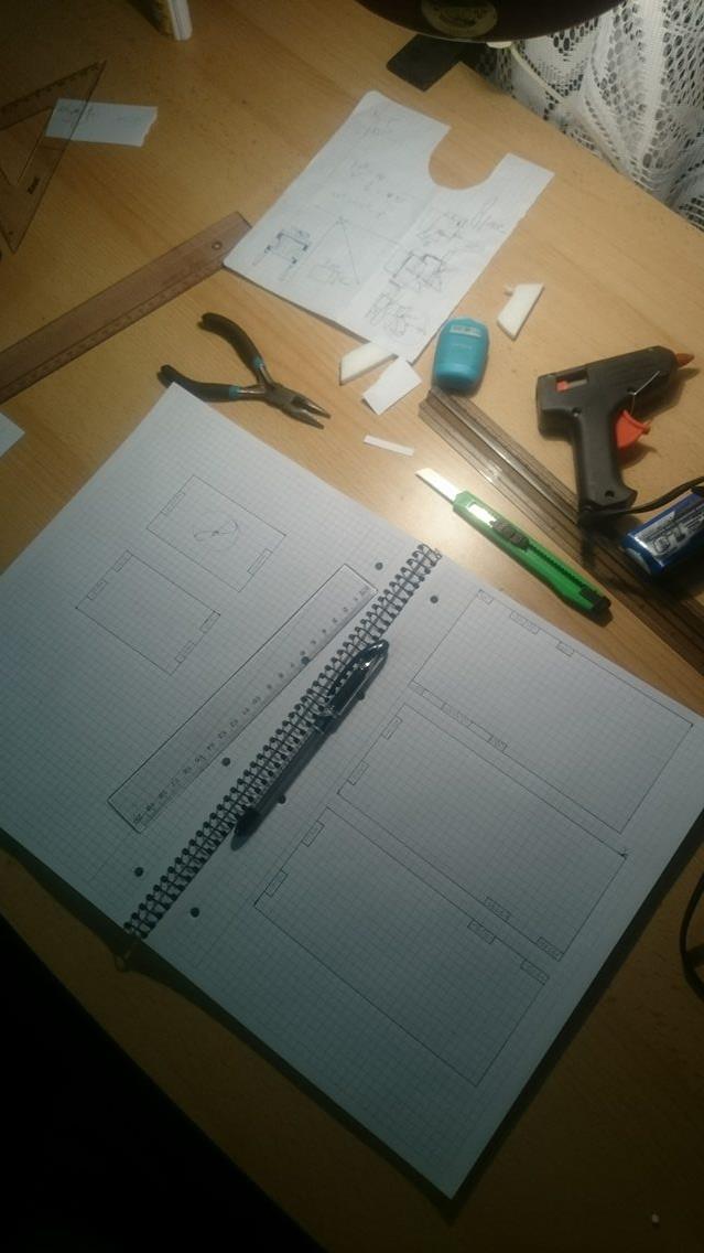

Sveiki. Visai neseniai buvau nuvykęs iki vandens karjero, o ten pasirodo jau užsidėjęs visai nestoras, gal per kelis pirštus, ledas. Ir šovė tokia mintis "ant smūgio" pasidaryti airboat'a. Kuičiausi garaže, ieškojau polistirolo gabalo, bet radau kai ką geriau: vos ne idealią formą pačiam modeliukui. Tai vaikiška "maximinė" banglentė, kurią per neapdairumą buvau perlaužęs perpus. Pradžiai, pabandymui ant snarglių suklijavau rėmuką motorui iš 5mm deprono. Mano pritaisymas pasirodė per liaunas ir rezultate atsikabino motoriukas įdrėksdamas polistirolą. Sekantis žingsnis bus išsipjaustyti rėmuką iš 5mm faneros. Šiam momentui tiek. Laukiu patarimų, papeikimų ir nuomonių! :) Prikabinu porą nuotraukų:

LBS (labas). Manau, kad rėmukas varikliui bus per silpnas ir variklis gali atitrūkti. Siūlyčiau kleiberitu į lentą įklijuot vertikaliai dvi fanerines plokšteles, jas skersiniu sujungt, o prie jo pritvirtinti motorėmą su varikliu. Prie fanerinių plokštelių galėsi prisitvirtint vairus. Nežinau ar tai geriausias, ar bet vienas iš neblogų sprendimų, bet tokia konstrukcija man pasiteisino ir nekėlė jokių problemų. Laivas gerai čiuožė ir ant vandens https://www.youtube.com/watch?v=LeU9vMVPgmo ir ant sniego. Ant sniego iš greičio net pakildavo ir versdavosi.

Lygiai taip, kaip minėjo Bronius, padariau motoro tvirtinimą ir visą rėma, prie kurio puikiai išėjo prilipinti posūkius. Konstrukcija lipinta "super moment" ir karštais klijais. Gavosi visai tvirta, niekas nekliba, nesitabaluoja. Jau išbandytas, ant betoninių trinkelių kieme. Nors danga gan nesmagi ir sukelia daug trinties, vis dėlto galiu pasiekti tik pusę greičio, nes vos įsibėgėjus reikia atimt gazą. Žinoma buvo ir nesmagių momentų. Kadangi akumo ir rego laidai labai trumpučiai, greičiausias sprendimas buvo akumą įkišti modeliuko uodegoje. Ko pasekoje esant didesniam vėjo pūstelėjimui į modelio priekį - jis apsivertė. Visa laimė, liko visiškai sveikas. Na o dabar, tikiuosi sulaukti ledo, o kaip bus su šalčiu - nežinia :)
