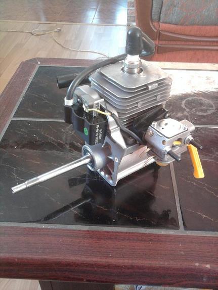

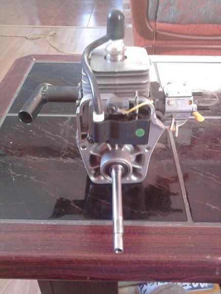

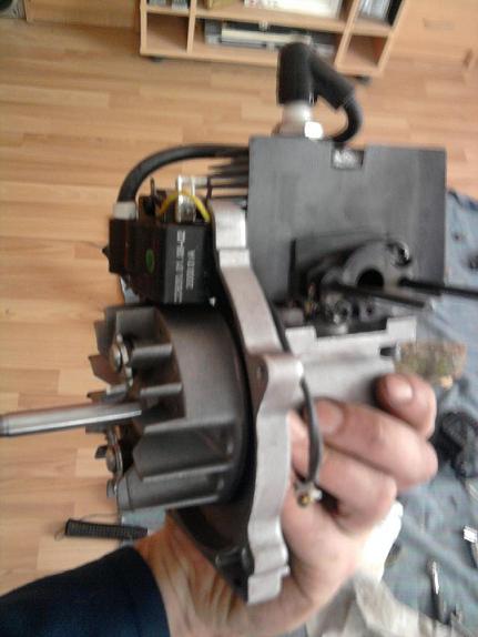

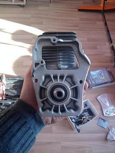

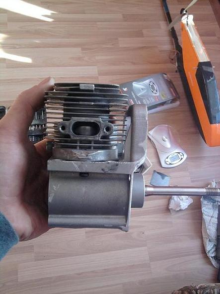

sveiki na kaip sakiau taip ir padariau:) is trimerinio 30kubiku variklio padariau skirta modeliui varikli. originaliai svere 2kg dabar paruostas skridimui 1,6kg. 400gramu numeciau. apipjaustytas islengvintas blokas, magnetas,duslintuvas padarytas naujas-senasis svere 180gr dabartinis 60gr,isimtas vienas intarpas tarp karburatoriaus ir cilindro maziau isikises karbas ir truputi padides galingumas kai arciau karbas cilindro.praslifuotos normaliai isiurbimo ir ismetimo angos.
na lektuvas bus su 4,2metro ilgio sparnais, modelio ilgis apie 2,2metro svoris planuojamas max 5-6kg.
stai keletas nuotrauku kaip atrode variklis pries ir po.

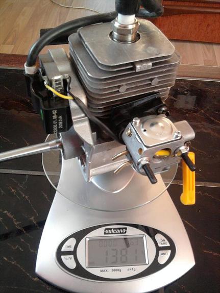

cia foto kaip dabar atrodo

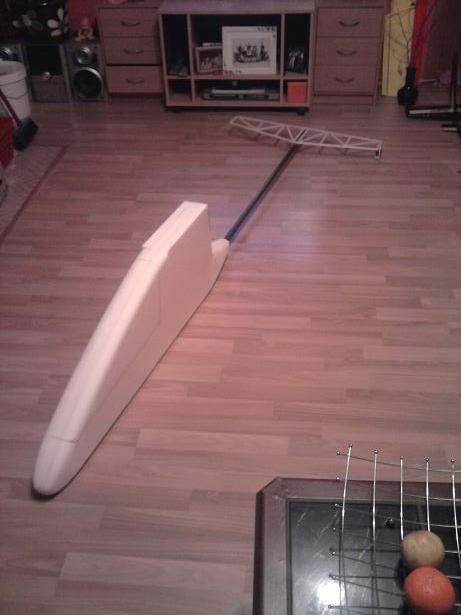

na stai keletas foto is lektuvo gamybos.
Nuotrauka0541.jpg [ 54.25 KiB | Peržiūrėta 4304 kartus(ų) ]
Nuotrauka0535.jpg [ 35.9 KiB | Peržiūrėta 4304 kartus(ų) ]

 Pranešimo tema: Re: 420cm mojo modelis ir pritaikitas benzininis trimerio va
StandartinėParašytas: 23 Vas 2012 21:11
Pranešimai: 1487
Miestas: raseiniai
230cm ilgis.
na stai dar keletas foto
Nuotrauka0542.jpg [ 40.04 KiB | Peržiūrėta 4241 kartus(ų) ]
Nuotrauka0543.jpg [ 38.8 KiB | Peržiūrėta 4241 kartus(ų) ]
