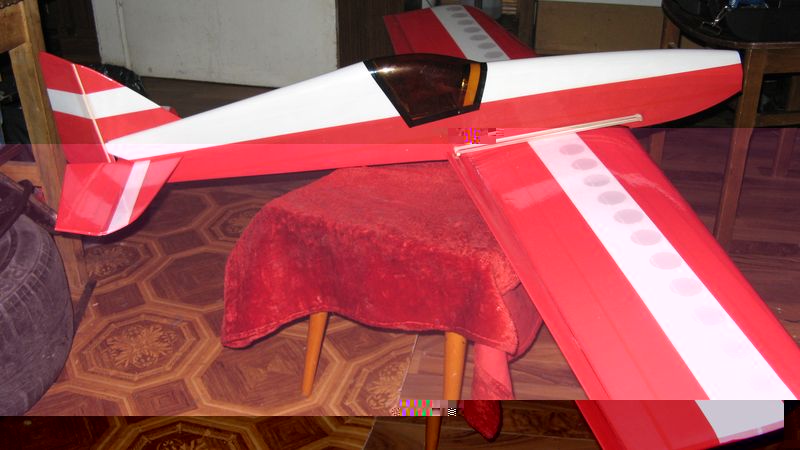

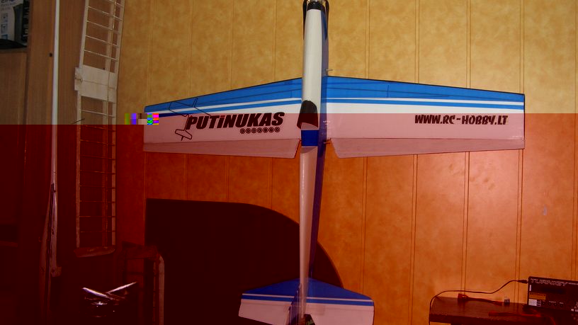

Gaila vardo nezinau o del ka deti i modeli kokia aparatura tai ir as turiu toki pat modeli arba labai panasu ir desiu
http://www.hobbycity.com/hobbyking/stor ... oduct=8139 varikli.
situ batareiku turi uzteki per akis arba tokiu tik 2 celiu
http://www.hobbycity.com/hobbyking/stor ... oduct=8932
http://www.hobbycity.com/hobbyking/stor ... oduct=9274
rego gana 35A sitam motorui su 3 celem akumuliatorium as turiu putinuka zemasparni 1250 mm pusiau big (nuotrauka IMG_1400.jpg) su tokiu motoru tai jis skraido net nejaucia kad kazka tempia ir su 2 celem, modelio svoris pilnas 650g sraigtas 11\5 tai sitam didskiui bus kaip tik ir sveria labai nedaug 80g ir su dviem celem galima paskraidyt. Sitas motoras geras tuo kad jam nereikia daug sroves. Mano didskis sveria 480g dar 400 aparaturai viso 880 turi skristi kaip bitute ir su 2 celem o su tri be problemu. Nors dickio sparnai 1500mm tai tik 250 mm ilgesni uz mano pusiau big.
Kai surinksi parasyk as irgi greitai ji surinksiu. Vytas sake kad gyveni Pasvalyje gal Rima Indrisoni pazysti.

Sitas variklis traukia apie 1,2 kg. Su 1800 2s akumais skraidau apie 8 minutes jei isidedu 3s akuma tai traukos galia smarkiai padideja ir taip kad bigui jei ne su 2 celem tai su trim lekios kaip bitute. Tie varikliai yra 1000 kv ir 1200 kv tai geriau pirkt 1000 kv nes gali deti didesni sraikta as skraidziau su 10,11 coliu sraigtu.Sitas motoras geras tuo kad nereikalauja daug sroves jie visi sitos serijos nereiklus srovei, o tai smarkiai prailgina skridimo laika. Sio putinio sparnai 1250mm svoris 700g su siuo motoru kaip rasiau skraido apie 8 minutes 2celem akumu o trim celem baisu kad neluztu sparnai. Ir dar 200 300 simtai gramu virsaus traukos niekada nemaiso gali kilt vertikaliai ir taip visokiu sposu pakrest taip kad geriau smagus modeliukas negu leidi ir galvoji trauks netrauks.
