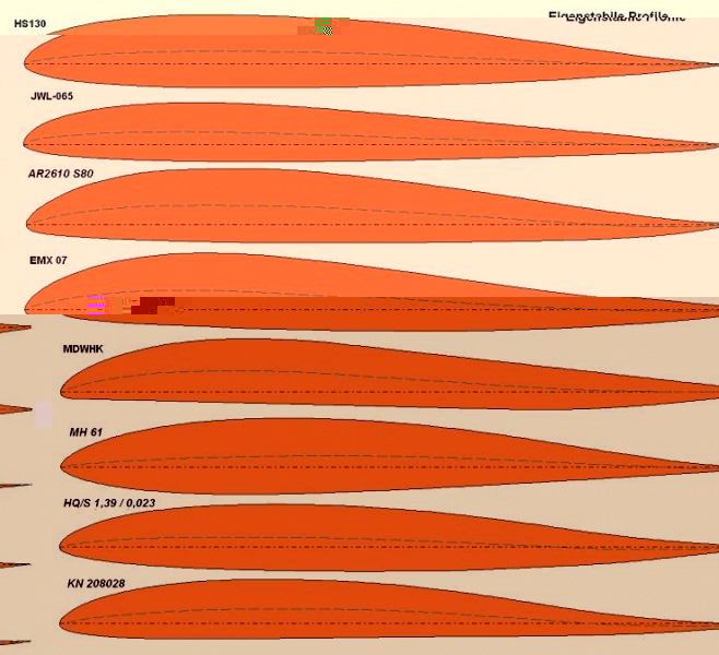

Standartiniai profiliai netinka sparnui, nes jie turi "virtimo momentą" (gal blogas vertimas iš 'pitching moment'), ką reik kompensuot elevatoriais, kas savo ruožtu išsiverčia į blogą efektyvumą ir suprastėjusį valdymą.
Ar tokie profiliai skris? Nu taip, plyta irgi skrenda su užkabintais varikliais. O kaip skrenda - kitas klausimas...
Taip kad geriau nustot tuos "simetrinius/asimetrinius" ir pradžiai pasigamint kokį klasikinį sparną su varikliu per ašį ir normaliu profiliu, kurių yra daug - sumesk į google "zero piching moment airfoil" ir rinkis į sveikatą...

Sparnu profiliai.Reik nepamirst ir sparno sukimo kuris neduos sparnui stolinant, virsti.Virsutine nuotrauka- savistabilus profiliai ,apatine-bemomentiniai.
658px-NF-Profile.jpg [ 123.82 KiB | Peržiūrėta 6756 kartus(ų) ]
Neutrale-Profile.jpg [ 60.09 KiB | Peržiūrėta 6756 kartus(ų) ]
