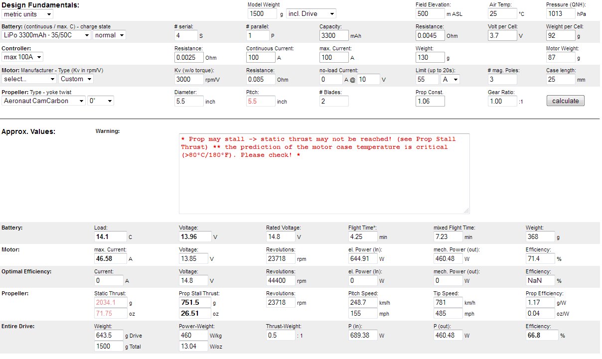

Kažkaip nesueina galai ;-)
Primečiau skaičiafkėje:
Clipboard01.jpg [134.93 KiB]
Tai jei jau galvot kad viskas OK ir tu tą max greitį pasieki max gazu krisdamas žemyn, tai RPM'ai dar sukyla ir tu pasieki bent jau teorinį pitch speed...
Tai vis tiek max gaunas kokie 270km/h (čia nekalbant jau apie tai, kad greičiausiai tokiu režimu ant variklio ramiai kepsi kiaušinienę po 10 sec, o batareika bus bandelė - nes srovė bus gausis > 80A (nesunku paskaičiuoti pagal RPM'us). Nu o pasiekus 300km/h (kas reikštų pitch speed'ą > 330km/h net vertikalaus smigimo metu) tai čia išvis gaunas kosTmosas.
Galvoju kad reik kalibruot tavo įrankį... Jis iš GPS traukia info ar pagal airspeed sensorių?
