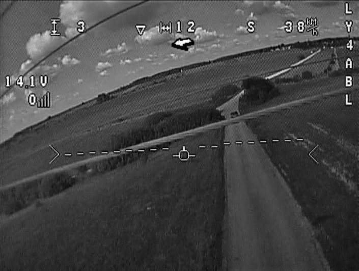

Nu ką, atrodo pabaiga mano fantomasui, reiks laukt kol sk8robo atsiųs kitą. Arba, jei kantrybė atlaikys - gal susiklijuosiu....
Per meetą landžiojau landžiojau pro laidus ir nieko, ale visada ateina tas kartas kai nebepralendi... Toks "paskutinis kadras" iš kameros (ir phantomo) gyvenimo (spalvos susigadino, tai padariau greyscale, su mano mobiliuoju internetu tai tik į naudą)
laidelis_grayscale.jpg [ 125 KiB | Peržiūrėta 3189 kartus(ų) ]
 Pranešimo tema: Re: Phantom FX-61 FPV Sparnas
StandartinėParašytas: 30 Rgp 2013 21:01
Pranešimai: 7227
Bendrai tai paskubėjau su išvadomis...
Elektroniką permečiau nuo kito lėktuvo (kamera tai gerai iškepė, su visais efektais ant PCB, kaip priklauso), sparnus suklijavau su UHU Por, dangčiaus vaidmenį kažkiek izoliacija atlieka, kamerą permontavau taip pat kaip [RS] padarė (apačioje, be jokių tilt/pan) nu ir ką, skrenda ;-)
Ko tik nepadarysi, kai sėdi tolimam užkampyje ir nėr normalių dalių po ranka... Aišku yra ir teigiamų dalykų, pvz. maža WiFi koncentracija - pvz. jei Viliniuje skraidant su šiomis antenomis ties 7km pradėdavo pypsėt RSSI alertai, tai čia 10km atsipūtus, nei vieno FrSky telemetrijos pyptelėjimo (tai su tiesiomis dipole kokie 15km ramiai turėtų būt jei ne daugiau), gaila kad atėjo naktis ir teko vyniot meškeres atgal:
