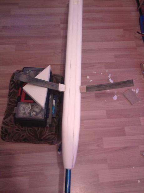

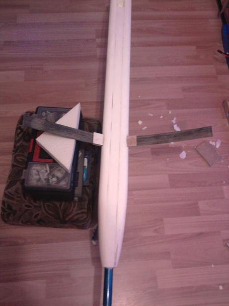

vaziuokle anglies pluosto svere 120gramu 3cm plocio ir 3mm storio tvirta kieta. vaziuokle bus lengvai idedama ir isemama.

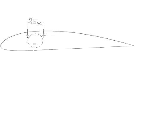

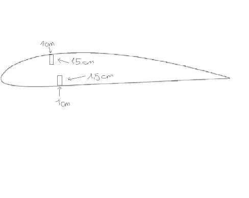

reik pagalbos del lanzeronu sem lektuvui. sparnas bus 4,2m is dvieju gabalu po 2,10m sparno storis storiausiai vietoi 4cm, sparno plotis 30cm. koki lanzerona patartumet deti. beje sparnai bus spyriniai ne laisvai nesantis. modelio svoris bus apie 5-6kg, as galvojau deti stai tokius du varijantus, vienus medinius kitas variantas anglies pluosto strypas, sieneles storis 1,5mm.

galima ir taip bet kokius pagaliukus naudot ir fanera klijuot ar balza?

Jei nenori suplot sparnu ,dek faniera ~3-4mm per visa sparna.
As dvimetryje dejau po 1cm juosteles (virsui/apacioj) tai gavosi tikrai nelabai tvirtas

tai geriau manau pagaliukus ir juos apklijuot fanera 1mm. negu 3-4mm storio fanera vientisa det didelis svoris gausis.

turiu seip nemazai gal koki 12kvadratu vienas lapas berots 3kv bet uz viena lapa mokejau 250lt, nes mes su tokia fanera dengem ultra lengvu lektuvu sparnu priekines briaunas.
taiva nzn gal visdelto deti apvalu anglies pluosto vamzdy jis bus tvirtas ir manau lengvesnis uz betkoki medini landzerona.

Dek anglies vamzdy ir balzos pora lonzeronu ir turetu uztekti.

o balza kaio deti is sonu vamzdio ar kaip? ir kokio diametro balza naudot. vamzdis bus 2,5cm skersmens ir 1,5 arba 2mm sieneles storis.

vamzdi kisk i sparno viduri, o balza dek kaip paprasta lonzerona 3-4mm turetu pilnai uztekti.
