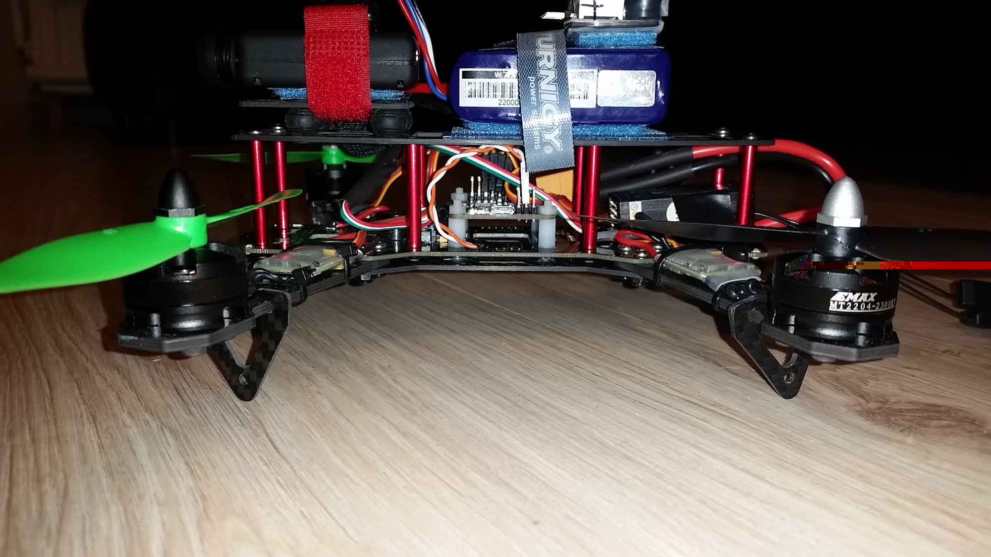

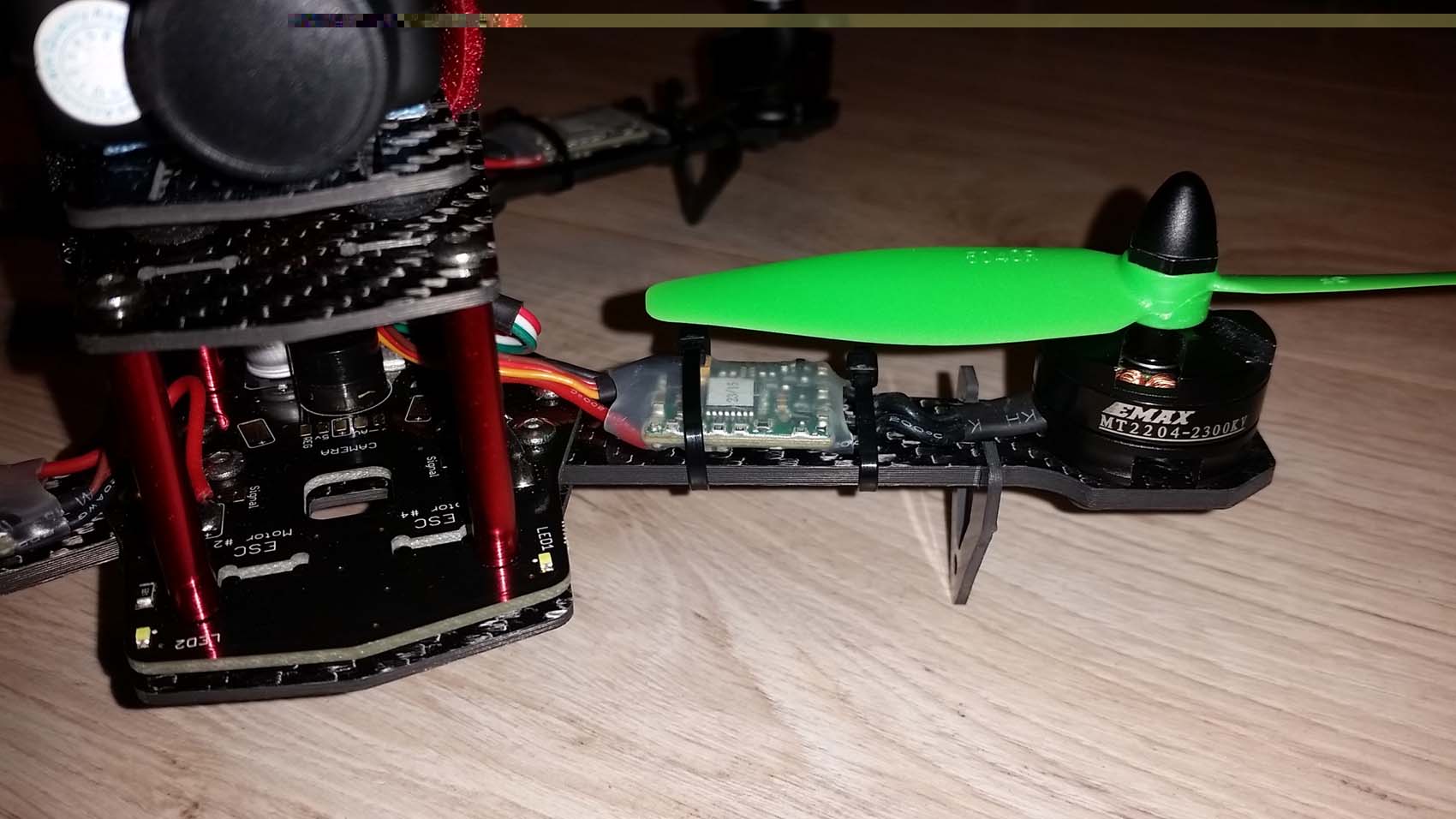

Sveiki,
Mano kopteris suka i kaire.. :) Man dar neteko skristi tiesiai tai nezinau kaip butu tada, bet i kaire suka visada.
Stai ka as jau isbandziau:
* Pakeisti PID kontrolerius
* Nustatyti mag_hardware = 3
* Nustatyti yaw_deadband = 5, 6, 10
* Nustatyti deadband = 5, 6, 10
* Sukalibruoti magnometra, giroskopa
* Pakeisti, balansuoti propsus (5030, 5040)
Gal galite ka nors patarti ka dar galiu padaryti ?
Naze32 rev5 Full / Cleanflight 1.10.0
ZMR250 CF Frame
MT2206 Emax
Afro 12A ESCs
X8R S-BUS
Opentx 2.1.6
Taranis X9D+
Nufilmavau:
20151206_215615.jpg [130.33 KiB]
20151206_215602.jpg [135.71 KiB]
