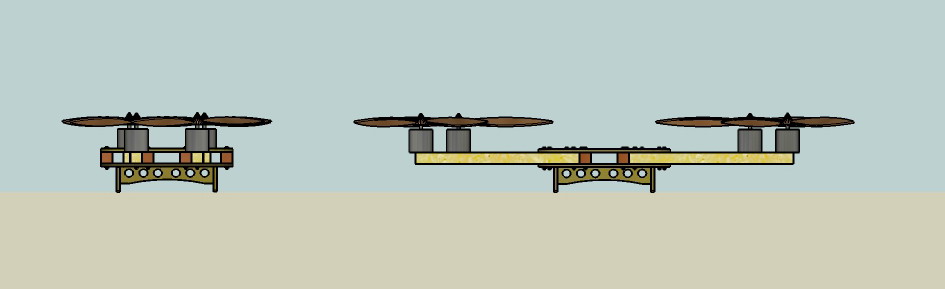

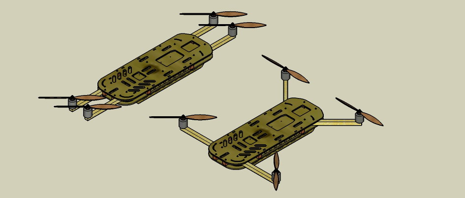

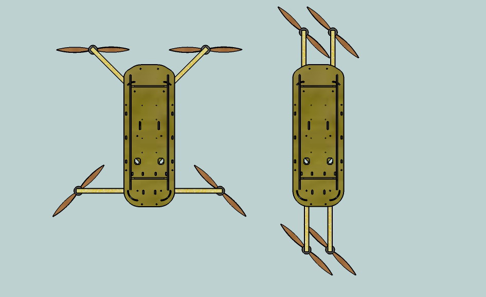

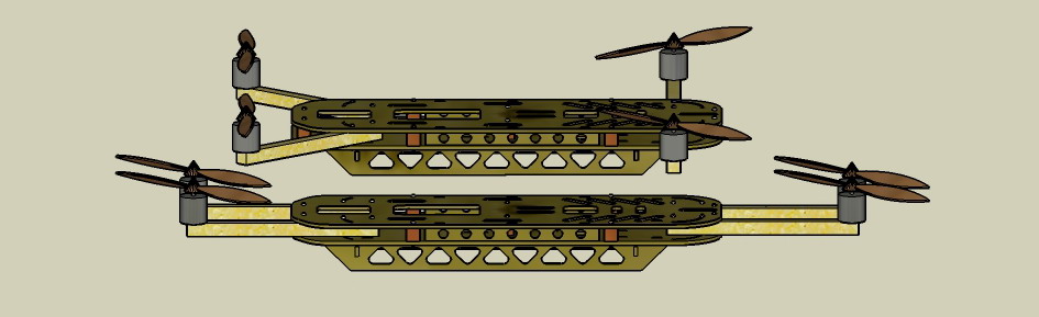

Sveiki,
Pradėjau ruoštis kitam sezonui, pamėginti kita lėktuvo tipa, nes iki šiol "draskiausi" su putinukais.
Gaminsiu pagal savo projektą quada. Kolkas viskas brėžinių stadijoje, todėl kol dar laikas prašau jūsų pastebėjimų, patarimu apie galbūt padarytas klaidas, trukumus. Medžiaga 4mm fanera, 14x14mm tašeliai. Didžiausi gabaritai 45cm x 45cm tarp moto ašių.

Kas per motorai? Kad kiek tai kg kelimo, tai nelabai ka sako, gal ten bus per daug kv ar dar kas nors netiks :? Imesk linka, paveizesim.
Is ko pjausi plokstes? Kad ir is ko bepjautum, jas vistiek reiks lengvinti, su 11" setupu ir taip bus sunkokas...

Oi, NTM varikliai, fanerinis sulankstomas rėmas - nu tiesiog pats tas pirmam copteriui!
O gal vienok paskaityk antro posto signature šitoje temoje ir pasinaudok patarimu, a? Žinok gausis tikrai geriau, žinau kad tau taip neatrodo - bet pabandyk!

Pjauk iš tekstolito, ne iš fanieros, motoram nepagailėk kelių $ daugiau, pasiimk SunnySky ar bent Emax, regus iškart flashintus su simonk (pvz.: afro 30a puikiai tiks), nežinau ką dar patart...arba rinkis taip kaip pačiam atrodo ir antrą susirinksi jau kaip visi kiti siūlė :))

Fanera po pirmos morkos natūraliai sprogs į milijoną šipulių. Been there, done that. Actually reikėjo ieškoti maišiuko detalėms... :D

Sakyčiau, kad pagrindinė problema šiame setup'e, jog galvojama tik apie skridimą, bet negalvojama apie nusileidimą. O viskas kas skrenda, anksčiau ar vėliau turi nusileisti. Ir nusileidimas gana dažnai nebūna idealus (ypač mokymosi pradžioje). Tai tokia medinė konstrukcija skridimui gal ir tinka, bet grubiam nusileidimui - tikrai ne! Siūlau neišradinėti savo dviračio ir naudoti jau patikrintus sprendimus - kojos iš diuraliuminio arba anglies pluošto, o plokštės iš stiklotekstolito. O dar geriau štai toks rinkinukas iš HK:
Visa kita tiks, tik variklių, propelerių (pradžiai siūlyčiau mažesnius - 9"..10"), kojų reikia ir atsargai nusipirkti, nes vis tiek gana greitai bus sugadinta :)
