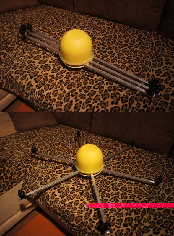

Va as apie toki galvoju, cia grubiai pabraiziau

ccccc.jpg [125.86 KiB]
 Pranešimo tema: Re: Multikopteriai ( Tri,Quad ir kiti kopteriai)
StandartinėParašytas: 26 Bir 2011 03:35
Pranešimai: 8223
Gerai susiskleidzia, mano Hexas tai bus nesulankstomas, per daug vargo ji ten lankstyti. Vos ne metro skersmens, reiks kazkaip i masina talpinti, arba pirkti kita masina :D Siandien prasivedziau laidus nuo motoru iki regu, vos vos uzteko. Pasirodo, kad kai uzsisakinejau, kazkaip ne taip pasiskaiciavau, tai liko tik 3cm, o uzsakydamas dar buvau metra atsargai pridejes :P
