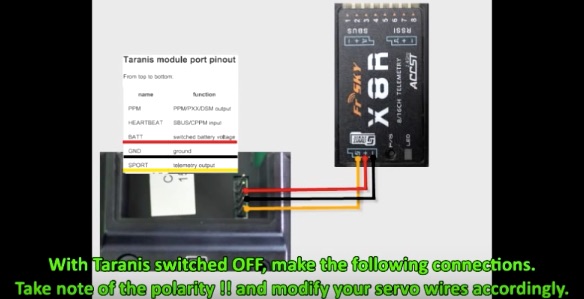

Pajungimas.jpg [ 38.22 KiB | Peržiūrėta 3540 kartus(ų) ]

O trimus nereiktu kaip tik link centro spausti ijungiant?

Jop, teisingai. Dabar papasakok ko tu nori is to Maitenance modo? Per S.port'a nori flashinti imtuva? Jei taip, tai dabar mikliai radau . Bet, kad tas pavyktu, tai tau reikia atsinaujinti Companion programa is 2.0 i 2.1 versija ir atsisiusti naujausia OpenTX versija Taraniui.

Dar syk paziurek video ir pamastyk ar nesusibalamutinai pats. Ten visa procedura nurotyta radijoj naudojant ErSky softa. Pradzioj susiflashink i radija norima softa ErSky ar OpenTX ir tada daryk pagal kazkuria is instrukciju. Manau tavo radijoj sedi OpenTX, o tu ja bandai isprievartauti naudodamasis ErSky instrukcijomis. Aisku galiu ir suklysti, bet bent dabar atrodo taip :)
