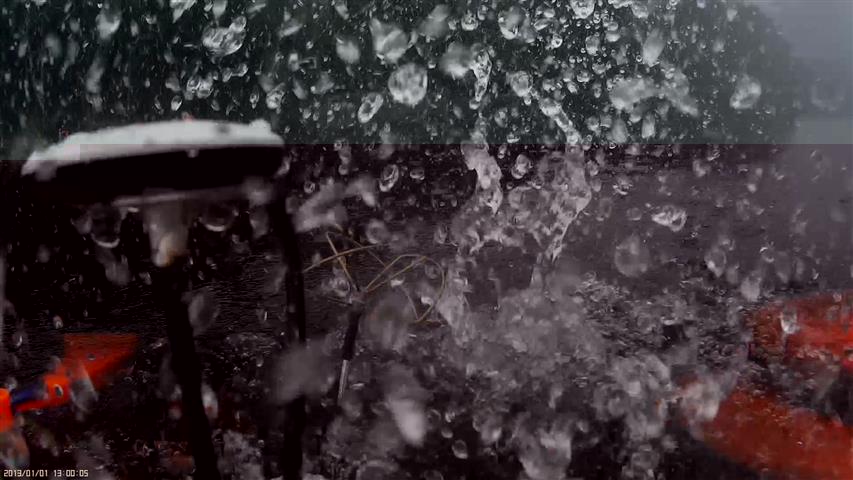

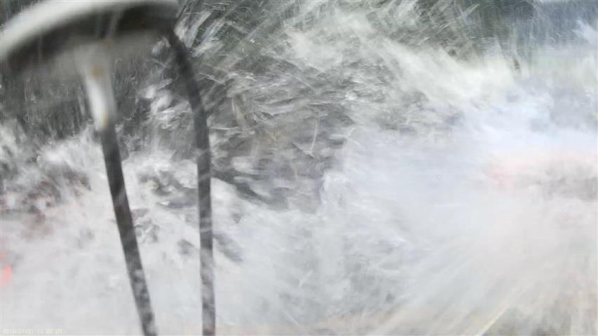

Sneka sudus jis , man karta nazai smegenus nurove o jau viduri misku apie triuksmus ner ka sneka.
tiesa jei kas skraidot grynai ezeruose tai naza tam tinkama , neturint jokio osd pavariau per zemai ir duriau I vandeni , video iskart dingo , bet davus visa gaza kazkaip isrove , ir pagadinus ora teko dairytis kur tas naras.
Pora h su fenu ir ore.
o kaip jus suprantat kad vanduo jau cia pat, kai ezeras ramus ?

Cia pavede noras kuo zemiau varyt, nesusigaudant kur tas vandenelis. Beto kopteris tai ne mini koks vistik o 1.5kg grubiai, tai biski karve tokia . Matyt reiks iosd det kad metrus matyt.
