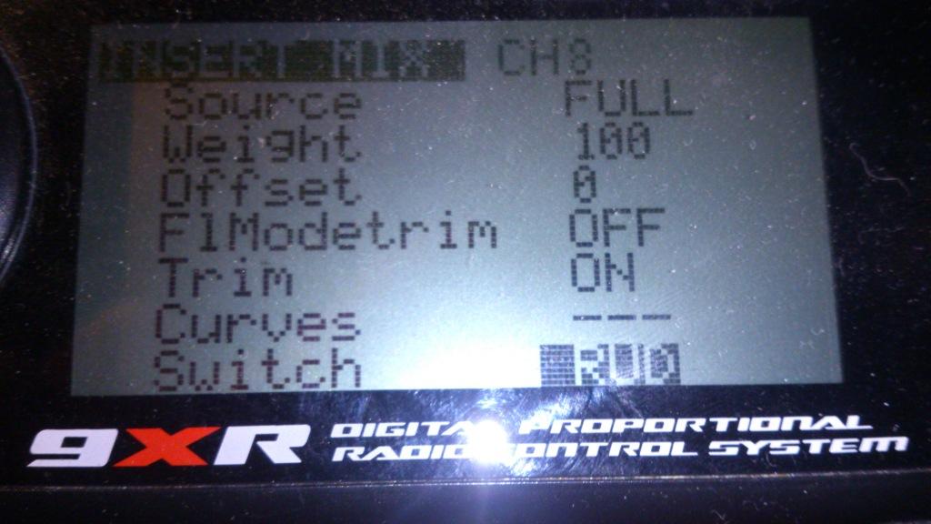

Nepavyksta priskirti mygtuko Go Home funkcijai. Gal galėtumėte patarti.
FC Rabbit II
GPS modulis Ublox NEO 6M High Accuracy GPS Module PPZ MWC
Pultas Turnigy 9XR
Prikabinu nustatymus. Gal kažką ne taip darau, nes FC į mygtuką nereguoja. GPS palydovus randa. Bent jau taip galvoju, nes išnešus lauke ir palaukius apie 1 min. pradeda mirksėti žalia lemputė. pultelį leidžia atrakinti.
Kiek bandžiau skaitinėti internete, mygtuko priskyrimas paprastas, bet gal kažką ne taip darau?
