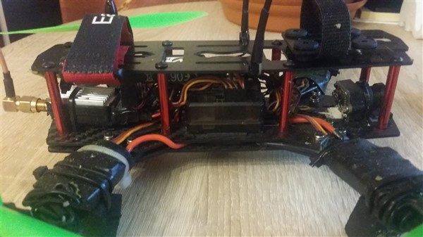

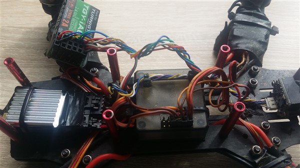

Keliu tema. Reik protinguju kurmiu isminties.
Aparatura:
Miniukas
CC3D
Fpv 5,8Ghz
Valdymas:
Turnigy Tgy-i6 (Stock)
Reciver'is 6CH 2.4G AFHDS 2A
Beskraidant uz kokiu ~300-400m issijunge varikliai ir po puses sekundes vel ysijunge. pradejo liposkes buzeris keistai kaukti(tas padejo kopteri rasti kvieciu lauke). Ar gali but,kad- varikliai issijunge nes, dingo risys su valdimu? Ir kokio velnio pradejo liposkes buzzeris kauktiu jaigu liposke pamatavau poto buvo po(3,8v) kauke kokias dvi minutes poto issijunge.kame cia bajeris?
Skraidant su kita liposke uzkabinau su propais sakas,quadas siektiek susimete bet suvaldziau ir vel pradejo buzzeris kaukti ir pamirsau paminet mirksejo raudonas ledas esantis prie '+'.
Prie quado yra buzzeris kuris snabzda kada atjungi valdyma,bet jis girdimas tik kambary,ka padaryt kad kauktu kaip pridera?
Jaigu ne Liposkes buzerio rekimas quada buciau praganes...

Ziurek,kad pliki laidai nesiliestu prie remo,karbonas laidus elektrai.
 Pranešimo tema: Re: Fedia Evoliucija.. :)
StandartinėParašytas: 23 Rgp 2016 11:33
Užsiregistravo: 04 Vas 2015 13:50
Pranešimai: 85
Miestas: Jonava/Kaunas
Dekui,pradejau ieskoti kur galejo trumpint ir radau itartina vieta. Prie "skirstykos" buvo paliktas 3mm ilgio plonytis laidukas prilituotas prie + ir kitas galas kabejo visai prie - nukirpau ta gala tikiuosi ten ir bus buvusi beda. issrinkau visa coptery,pervedziojau laidus sutvirtinau su uztraukejais siektiek dabar tvarkingiau.
P.s. O tai buzzeris pradejo kaukt nuo trumpinimo?
