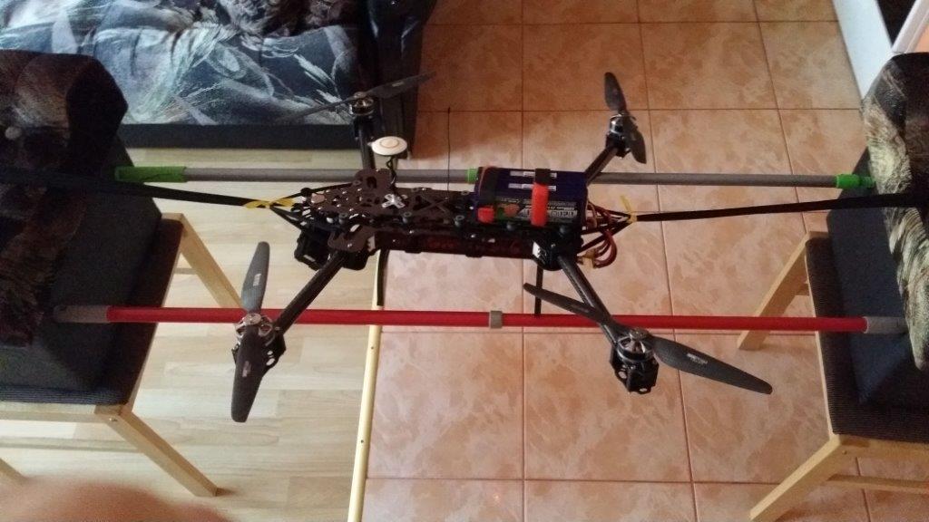

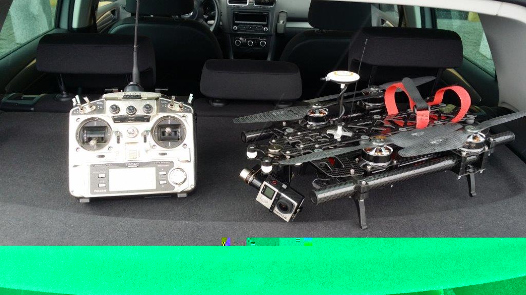

1.jpg [82.96 KiB]
2.jpg [98.75 KiB]
Kompaktiskas, sulankstomas X4 kopteris su 10.000mAh 4s akumuliatoriais kabom 25min (kartu su gimbalu ir kamera)
Galim didint skrydzio laika - det papildomus 4 variklius X8.
