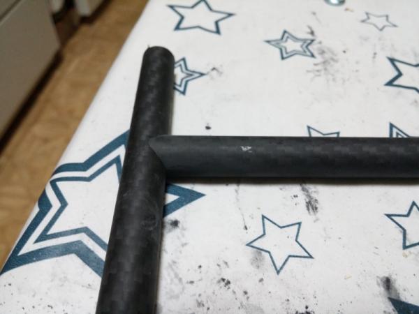

Gaminuosi H miniuko rėma, tai pasilengvinau sau gyvenimą :)
20151023_212944.jpg [ 50.81 KiB | Peržiūrėta 4927 kartus(ų) ]
20151023_212934.jpg [ 51.19 KiB | Peržiūrėta 4927 kartus(ų) ]
20151023_212913.jpg [ 32.84 KiB | Peržiūrėta 4927 kartus(ų) ]
20151023_212919.jpg [ 48.25 KiB | Peržiūrėta 4927 kartus(ų) ]
20151023_212900.jpg [ 47.46 KiB | Peržiūrėta 4927 kartus(ų) ]

P.S. Naudojau 12mm išorės diametro anglies vamzdelius ir pamatavus apvalų svitriuką jis kaip tik buvo 12mm, tai labai tinka. Imant kito diametro reiktų pačiam pasigaminti tinkamo diametro švitriuką.
