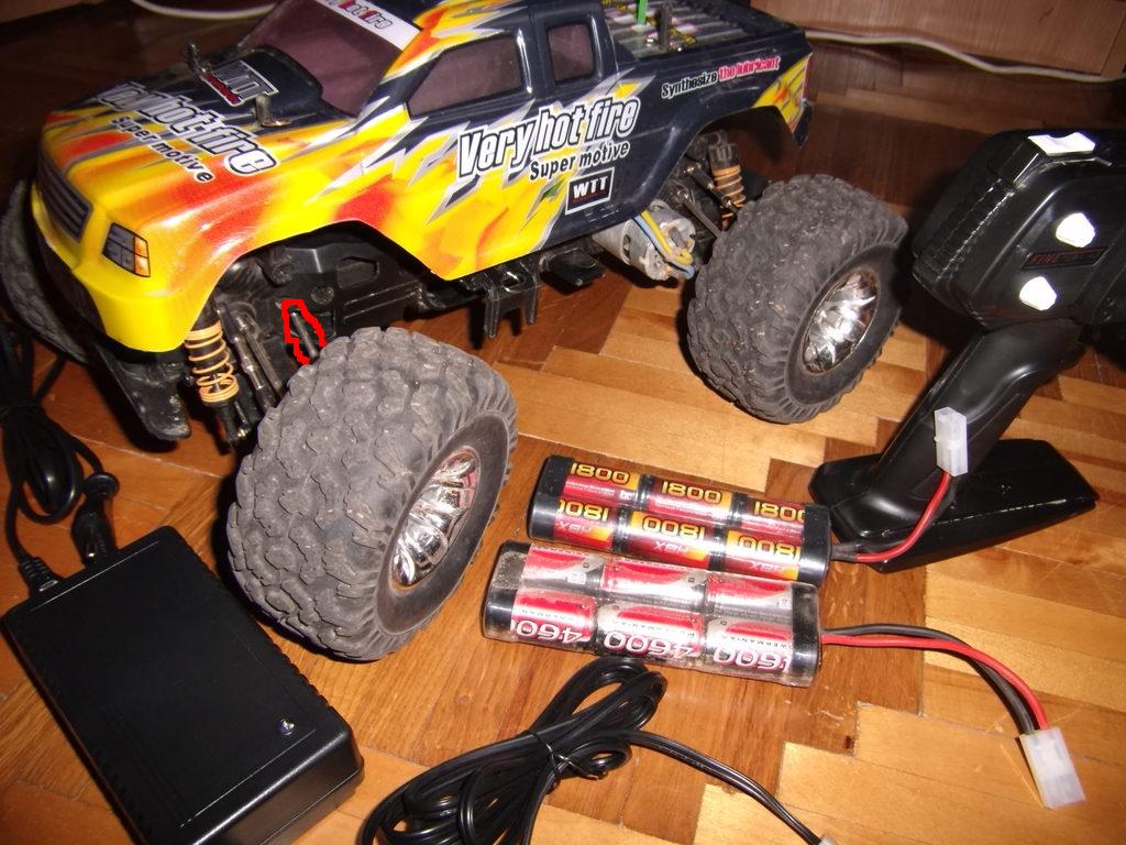

Noriu paklaust, kas gali būt atsitikę, kad į dešinę pasukimo kampas yra didesnis ,nei į kairę?

ratu isvirtimas nevienodas arba servas klisai sureguliuotas :D

Štai toks:

turetum raudonas dalis nuimt ir paziuret ar jos vienodo ilgio, jei ne tai pareguliuok iki vienodo ilgio

Ačiū. Ir dar va tiesa problema-kai nusipirkau modeli posūkiai sukdavosi gražiai ir nestrigdami (pakėlus nuo žemės), o dabar kai pakeliu nuo žemės modeli ir pasuku posūkį, tai sukasi, bet kažkaip lyg ir kertasi. Čia jau gal tikrai serva kalta? Aš kažkada ją valiau nuo smėlio ir po to laiko taip yra, tai gal ne taip sudėjau?

Tai cia serva kalta, nevienodai sureguliuota. Arba su trimeriu gali reguliuoti. Paprasta. Gali dar buti akmenukas istriges ir neleidzia i viena puse pasisukti...........

as kai statau serva tai nujemu nuo servos svirtele ta ar kaip ji, ijungiu viska, ant valdymo trimeri nustatau i nuline busena (vidury) tada laikydamas ratus kad butu tiesiai uzdedu ant servo lopetelia ta, ir jei reik biski (jeiratai biski netiesiai) tai paredulioju is vairo traukiu arba to kur nuo servos i servo saver jungiasi ir viskas, pas mane trimas nuline padeti visada o modelis tiesiai lekia, viskas atreguliuota ciki
o pas tave galejo ir serva nusibaigt, juk ju tokiu yra kad vos tris dienas atlaiko, o tu jau menesi drozi :D kas per firma servos? gal is tu firmu kur ebay kibira servu gali nusipirkt uz 10£ :D :D
o gal ir surinkai ka netaip, ar prilinde kokiu akmenuku kaip rase jau cry
nuimk nuo servos lopetele ir paziurek tuscia (be apkrovos) ji lygiai vaiksto ar striginedama kaip nors
ir kai atjunksi serva paziurek su ranka kiek ratai susisuka ir ar lengvai cry

Firmos tai net nzn. Tai ten stokine stovi. Aciu uz patarimus,vakare pabandysiu sutvarkyt :-)
