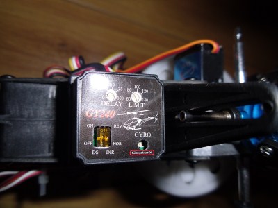

Nakagi vistiek dar reikia jusu pagabos:
1.Perziurejau video apie sraitasparnio reguliavima ir ten parodita, kad ruderio stika stumiant i viena puse galinio sraigto valdimas ziurint is galo vaiksto priesingai. Bet taip padarius mano sraigtasparnis elgiasi prisingai: stumiant stika i desine jis sukasi i kaire ir atvirksciai. Tai kamia cia saknis?
2.Dabar del giro. Ant jo pacio yra tik dvi knopkites tai nureguliuoti kokia serva ( digital ar paprasta) ir reversas. Judinant sraigtasparni girdisi tik, kad masinele bando vaikscioti bet faktiskai stovi vietoje. Galbut esat kas toki gyra reguliave ir padesit. gyro yra CopterX GY401. pridedu ir jo nuotrauka:

Tik dabar ikeles nuotrauka pamaciau, kad gyro pas mane GY240 o manualas pridetas gyro GY401. Bet gal jie nelabai ir skiriasi...
