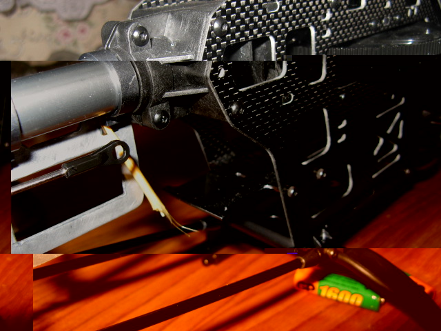

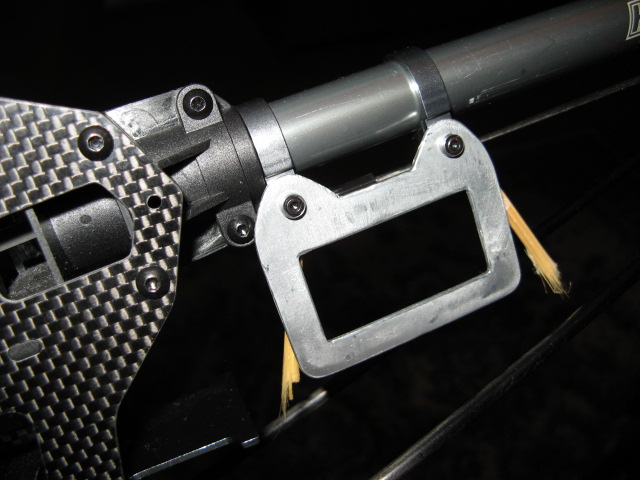

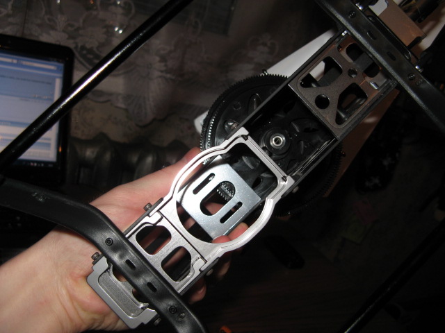

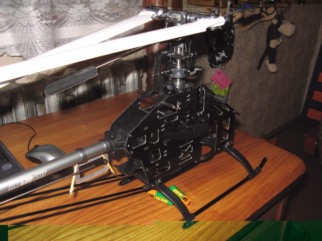

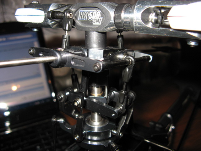

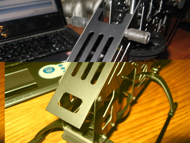

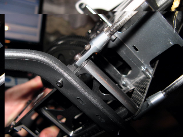

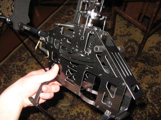

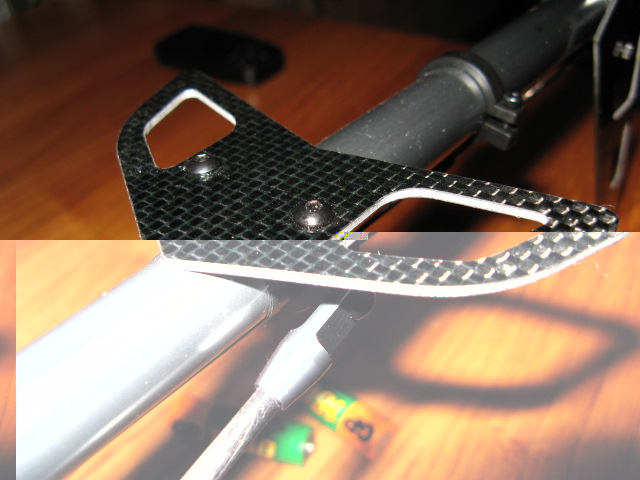

taigi, pradedam nuo paties kit'o
kaip jau sakiau, brokai ištaisyti. Anglis - kaip čia pasakius, ta anglis, kuri buvo mano rinkinyje - ne tokia kokią matote foto, nes kokią valandą ar pusantros dirbau su maža dildele. Gavau plokštes, kurios buvo lygios gražios nebubraižytos, bet kraštai - ne tai kad aptrupėję, bet ir įsipjauti į juos nesunku, Maža dildele viskas ištaisoma - dėl to sukti galvos nereikia, na nebent neturite mažos dildelės :D uodegos vamzdis per ilgas - teko pjauti ir taip pat apšlifuoti pjovimo vietą kad neėstų dirželio. metalinės dalys - super, jokių kreivumų ar defektų - viskas gražu. Aišku, iškart nusprendžiau atsukti visus visus varžtus, viską sutepti ir susukti patepus fiksacinio skysčio. Fiksuoti tai HK susiksuoja viską, bet tepalo tikrai ten nerasi, todėl perrinkti būtina. Plius dar tai, kad pasitaiko ir nefiksuotų varžtų. CMT versijoje, kaip jau minėjau, uodegos gripsus laikančius varžtus nulaužiau, geriau jau būčiau pamirkęs tepale visą dalį ir viskas, bet dėl sportinio principo negalėjau pasiduot neatsukęs - ten 1.5 mm šešiakampis raktelis, bet prasisukdavo, suėmiau replėmis mažomis, reples į spaustuvą ir pirmyn - galva varžto replėse, o uodega - liko hube :D :D Kas dėl dantračių, tai HK nėra patys geriausi :ha bėda tame kad uodegos didysis dantratis kiek per mažas, todėl nesueina su mažuoju uodegos dantračiu iki galo. Skisti tikrai galima, bet jeigu užkabini žolės - mažasis sulaužomas, ir tada tenka pirkti tail drive gear assembly už beveik 5 dolerius be siuntimo nes tik pačio dantratuko nėra. Išeitis - nusipirkau į savąjį GT baltą didįjį uodegos dantratį iš ebay - kaina maža, ne taip kaip align dalies, kuri galbūt visiškai išspręstų dantračių problemą - bet dantratis beveik 1mm didesnis ir to pakanka su uodegos mentelėm kapot sniegą :D :D
Foto aštresnė akis pastebės kad sraigtasparnis atsikratęs daug plastiko - HK plastikas niekam tikęs - akūmo laikiklis, rėmo apačia ir imtuvo laikiklis metaliniai. Kokybė - pasaka, vaizdas - pasaka, kaina - apie 70 litų :) palikau tik uodegos vamzdžio laikiklį nes jo metalinis pakaitas turi nekokių atsiliepimų - spėju jis taip pat nepiglaudžia pakankamai mažojo uodegos dantratuko prie diždiojo uodegos dantračio. Upgreidai tikrai verti tų pinigų - rėmas stabilus, viskas savo vietose, nesilanksto niekas ir nebraška, viskas tiesu gražu lygu :liux rinkinyje yra mini dydžio uodegos servos anglinis laikikliukas, aš naudosiu standartinio dydžio servą tai pasidarau iš aliuminio pats.

"akūmo laikiklis, rėmo apačia ir imtuvo laikiklis metaliniai"
kokio gamintojo aliuminio upgreitus prikai?

metaliniai upgreidai pirkti taip pat iš HK, kokybė, tiesą sakant, labai gera, nesitikėjau taip gražiai užbaigtų dalių, maniau bus metalas nelygus, kraštai nenušveisti, bet anaiptol :) rėmo apačią dedant reikėjo pašveist skyles pačio rėmo plokštėse, bet iš esmės tinka gerai. Pačiame kit'e šios dalys būna plastikinės, ir va jau to plastiko ir kartu visos dalies kokybė rinkinyje būna labai nekokia, kreiva šleiva ir labai minkštas plastikas.
