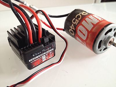

nežinau ar ižiuresit bet va pas mane koks esc ir motoras.
xrą.JPG [ 25.33 KiB | Peržiūrėta 6861 kartus(ų) ]

em...tu įsitikinęs, kad motoras pas tave bešepetėlinis?

šepetėlinis vis tik, sugebejau pats susiprast kai pamačiau koks skirtumas išvaizdos tarp be šepetelinio ir maniškio. Svarbiausia pirkau iš parduotuves internetu ir aiškiai buvo parašyta brushless, o va tau kad nori, na bet nieko, bus gal idomu pasidaryt i brushless pačiam ji :)
