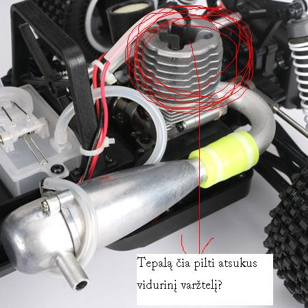

O žvakė šitame pažymėtame?
Ir dar servas turi zysti? wow

Tai taip išeina, kad vidurinis varžtelis yra žvakė. :D

Sveiki, žvakė gera, bet vis tiek nesikuria. Pakeičiau žarneles visas kuriomis bėga kuras įtardamas, kad jos šiek tiek kiauros, nes nitro kuras bandant užkurt subėga atgal i baką. Svarbiausia nei kiek nekabina užkuriant, net kai cilindras būna pilnas nitro... Įtariu, kad kiauras šiek tiek bakelis ir į žarnelę patenka oro arba nesandarus cilindras arba duslintuvas. Tad net nežinau ką daryt, ką patartumėt?
Sportwerks Reaction nitro truggy 2wd
 Pranešimo tema: Re: Problemos su trugy.
StandartinėParašytas: 29 Bal 2011 21:41
Pranešimai: 776
Miestas: Vilnius, Justiniškės
Suk smagratį (tas, kur prie pat sankabos varpelio yra, ir kai užvedi jis ištisai sukasi) iki tol, kol jausi, kad jau susidaro kompresija, laikyk jį toje vietoje kokias 5 sekundes, po to atleisk, ir jai jis neatsisuks maždaug į tą poziciją, kurioj sukdamas dar nejutai kompresijos, tai reiškiasi yra oro tarpas kažkur. Greičiausiai iš vidaus - tarp stūmoklio ir cilindro. Dar pabandyk priveržti galvą (tas aušintuvas, pro kurį į variklį įsuki žvakę). Dar pabandyt su after run tepalu patept, jei tada bent bandys kurtis, tai reiškiasi oro tarpas viduj variklio. :talk :D
