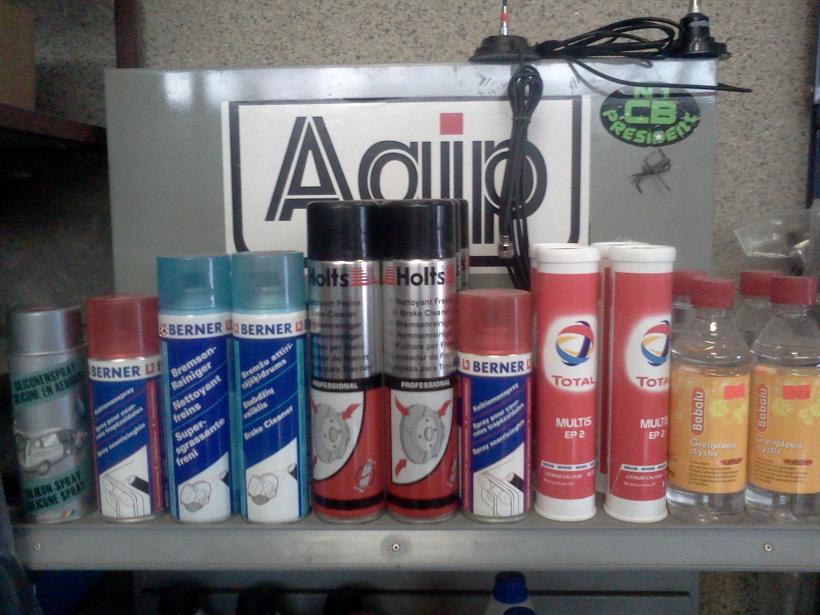

jei reikia galiu papigiai pasiulyti sito stabdziu valiklio
Failo aprašymas: Holts 600ml - 7LT
Berner 500ml - 10LT
IMG199.jpg [115.73 KiB]
