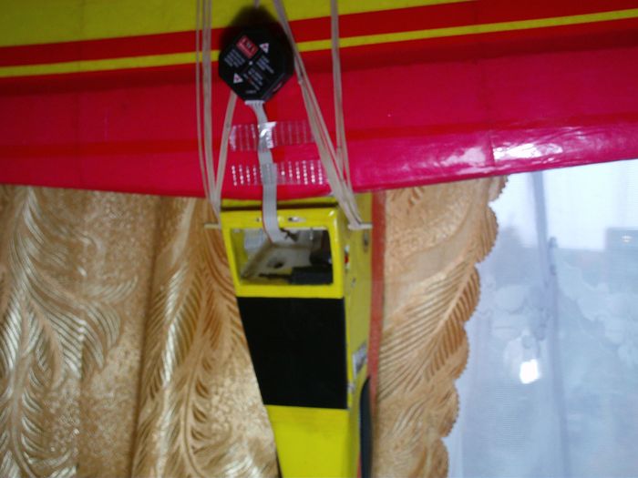

Šiandien išbandžiau co pilotą, pasaka ne daigčiukas, įjungus co paleidi nuo aparatūros rangas ir stebi kaip modelis po truputi tolsta, kilus įtarimui kad tuoj nebesimatys posukio vairu apsuki modelį į save ir vėl stovi ir žiūri kaip modelis artėja, pastačius modelį skersai vėjo modelis lekia tiesiai kaip įbestas tik vejas jį skersą nešą į šoną net keista matyti tokį reginį.
Išjungus motorą modelis gražiai sau sklendžia nekeizdamas krypties, nors vėjas buvo +- 5-6 m/s. Jei nori apsisukti aleronais modelis smarkiai tam priešinasi. Smeigi modelį į žemę modelis išsitiesina ir lig niekur nieko nuvaro horizontaliai kur jam reikia tik reik nepamirst įjungti co ir šitą veiksmą atlikt aukštai. Vienu žodžiu jokių priekaištų, fantastika ne daikčiukas.
