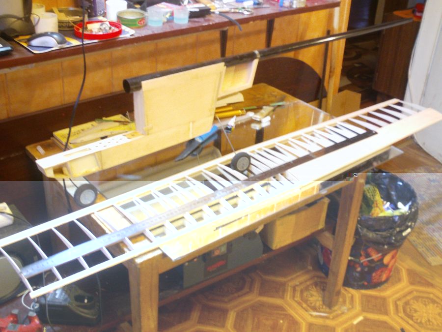

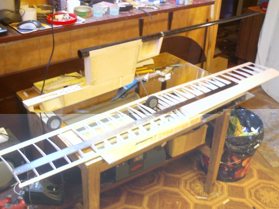

Modelio sparnai turėtų būti 3,1 metro. Profilis DAE 51 nėra storas. Storiausia vieta apie 17 mm. Nuotraukoje matosi 1300 mm centrai dar bus ausys 1100 mm ir ausytės 700 mm, sparnai trigubos v formos. Turėtu gautis stabilus modelis filmavimui ir aparatūros skraidinimui. Apie 60 kvadratinių decimetrų. Variklio galingo nedėsiu modelis su aparatūra turėtų skristi pats motoras tik palaikimui skridimo ir pakilimui.Turėčiau sutilpti su aparatūra į 1,3kg.

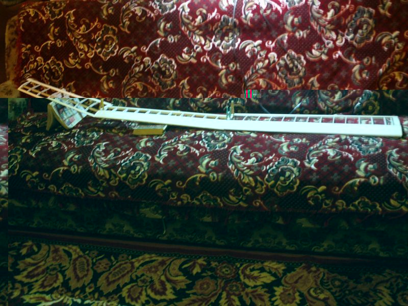

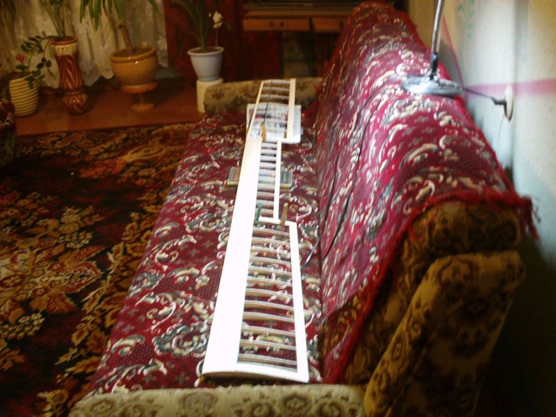

Na va mano vienas sparnas panašiai per sofą lovą 1550mm Aišku iki pabaigos daug liko bet pirmas įspudis neblogas. Pora nuotraukėlių.

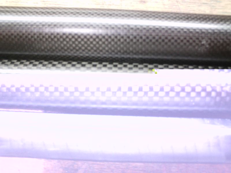

Nesupratau pinta anglis yra pats geriausias audinys iš kurio vinoja vamzdzius ir dar karšto kietėjimo derva jo net dažyti nereikia, saule kai pakaitina įkaista tiek, kad modelį vos rankose išlaikai, ir jis nekeičia savo formos. Yra bet neteko matyt boro audinys langvesnis už anglį ir daug stipresnis bet tai tik girdejau rankose nelaikiau. O paprastas audinys daug silpnesnis. Va čia nuotrauka trijų skirtingų audinių. Jie visi iš anglies. Ir tas kuris nepintas yra pats silpniausias.

Gal Jano rusiska pinta anglis tada kalta, dabar is R&G keliauja 3m2 pintos, naudosim priekinem briaunom, tai gal ir balki koki susuksiu, tada matysim :)

Balkiui reikia tam tikro storio anglies o rusiška anglis nėra bloga gal netaip kaip dervą sumaišėt ar kaip. Toje nuotraukoje vienas balkis iš rusiškos pintos anglies kitas iš vokiškos pintos trečias iš paprastos. Jei pats viniosi ir nesi viniojęs geriau ir neprasidėk 35 eurai ir balkis tavo tik reik pas ukrainiečius užsakyt, nes kol padarysi gerą patikėk manim reiks kokių 10 suviniot ir ne 35 eurai kainuos neskaitant medžiagų ir rinka reik turėt kitaip š gaunas. Kiek tau pačiam jų reiks?
