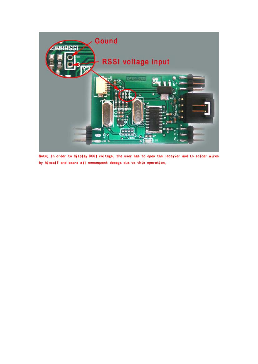

Čia manualas.
http://www.himodel.com/manual/EASYOSDEN.pdf
Gintarai duota paveikslėlyje Rssi jungtis kaip ją pajunkt jei ne sunku

Tiek ir aš suprantu reik kažkur imtuve prilituot laidelį tik kur :?

O tai kam aš ankstesnėje žinutėje nuorodą apie Hobby King imtuvą įdėjau?
Čia aiškiai parašyta prie kurios mikroschemos kurio išvado prijungus galima RSSI signalą pasiimti. Tikėkimės nemelavo, nes aš savo imtuvą tingiu ardyti ir tikrinti ar tikrai teisybė parašyta.
O gal ateityje kas nors įsigudrins ir Turnigy9X serijos imtuvėlį rimčiau "paknaisioti".

Na štai, telepatiniu būtų išsiųstas paklausimas suveikė ir rcgroups'e atsirado informacija kaip RSSI signalą pasiimti Turnigy9X imtuve:
Taigi Robertai rekomenduoju Turnigy9X įsigyti, kad su Tavo turima OSD būtų galima RSSI indikatorių "užkurti" :)
