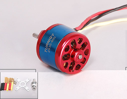

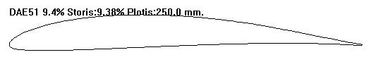

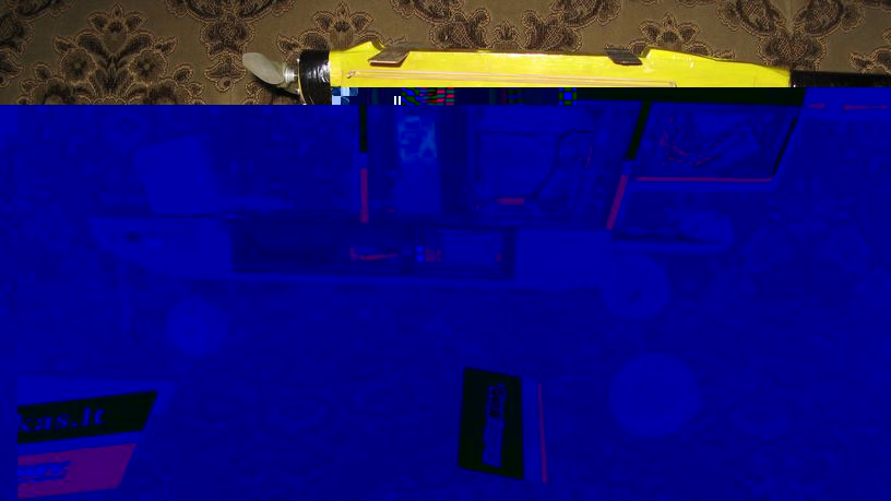

Vakar galutinai pabaigiau savo naują FPV modelį. Sudėjau viską ką turėjau Co pilotą, osd. Antradienį kai oras leido išbandžiau co pilotą, patiko. Su 1800mh 3s bateriją praskraidžiau apie valandą. Pakili į 120m +- aukštį, išjungi motorą įjungi co ir sklandai 4-5 minutes. Prie žemės įjungi stabdį ir modelis vos ne parašutuodamas išlėto pats nusileidžia ant žemės. Vienintelis vairas tai posukis, kitus vairus tvarko co pilotas. Labai patiko variklis jo trauka 800g o srovės ant žemės laikant modelį reikia 15,5 A pilnom apsukom, taip vakar parodė osd, ore tiek nereiks. Modelio galutinis svoris 1350 g, o kyla kokių 35 laipsnių kampu, to pilnai užtenka. Modelio sparno DAE-51 profilio 8% storis apie 2cm storiausioje vietoje ir truputi gaubta apačia. Jis nėra greitas skrenda tikrai lėtai. Jei matai, kad modelis skrenda per greitai, įjungi stabdžius ir modelio greitis sulėtėja tredždaliu +- tik aišku nusileidžiant stabdžiams nusileidžia ir stabilizatorius tik labai nedaug. Pasivaikiau ore paraspanį. Turiu foto vėliau įdėsiu.
Truputi apie motorą. Jo svoris su križiuku ir visais antgaliais apie 60g. Mano propeleris 9/5 APC galima 10/5 trauka dar turėtų padidėti, bet ir energijos sanaudos išaugs kartu. Variklis neduri didelių apsisukimų užtai ir jo sanaudos energijai nedidelės. Regas pas mane stovi 35-40A, bet jo tokio tikrai nereikia juo labaiu kad jis stovi prieš sraigtą tai apie koki nors kaitimą nėra šnekos.
Dimension: 32mm x 28mm, 48mm(with shaft)
Weight: 54g (kv800) (not including connectors)
Diameter of shaft:ļæ½F3mm
Length of front shaft:ļæ½F15.4mm
Lamination thickness: .2mm
Magnet type: 45SH
Max performance;
Voltage: 2-3S
Max current: 7~14A/20S
Prop: 8x4~10x4.7
Thrust: 540~800g
Power: 160W
For 500~800g model airplane
Čia matosi kad co pilotas negerai sukalibruotas, nes modelis truputi plakasi nuo sparno ant sparno. Nuo žemės tai nelabai matosi, o kamera viską mato. Modelis bando griūti ant sparno, o co stato jį į vietą. Na tai pirmas skrydis su co ateityje pasitaisysiu nes vaizdą matysiu skrendant ir to pasimakalavimo nebebus reiks perkalibruoti co pilotą

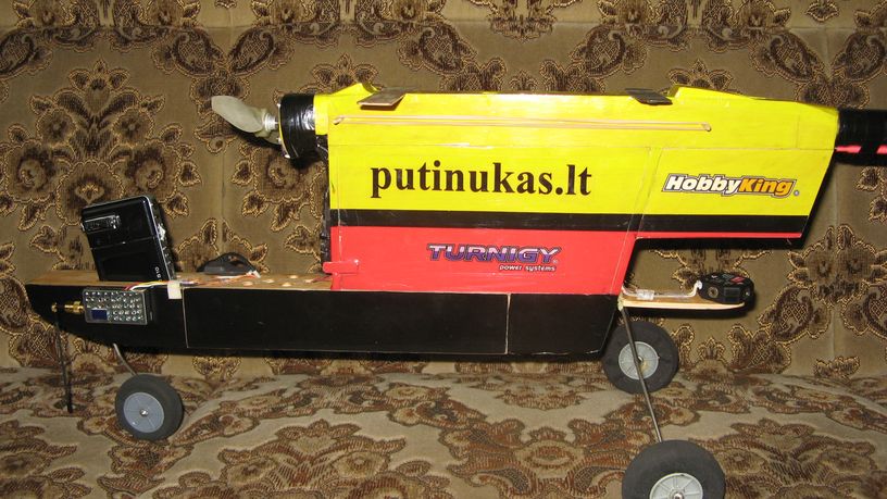

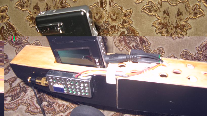

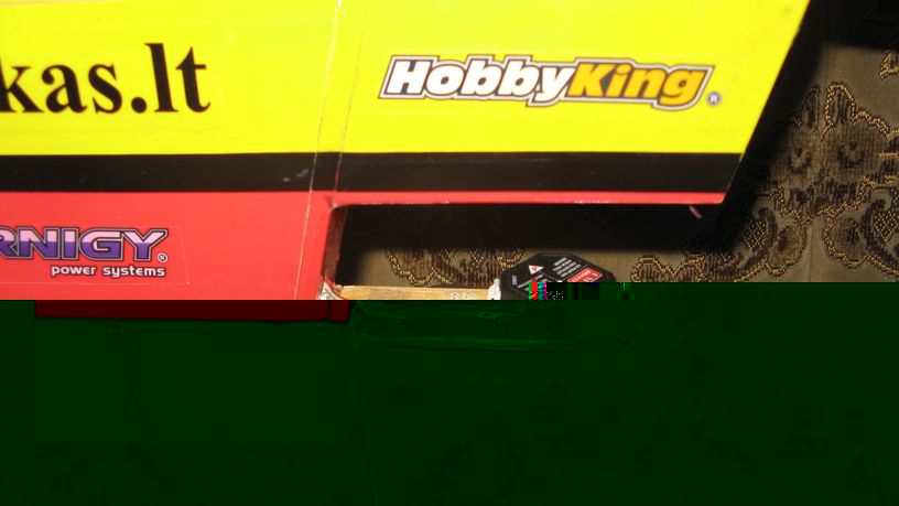

Kelios modelio nuotraukos iš arčiau.

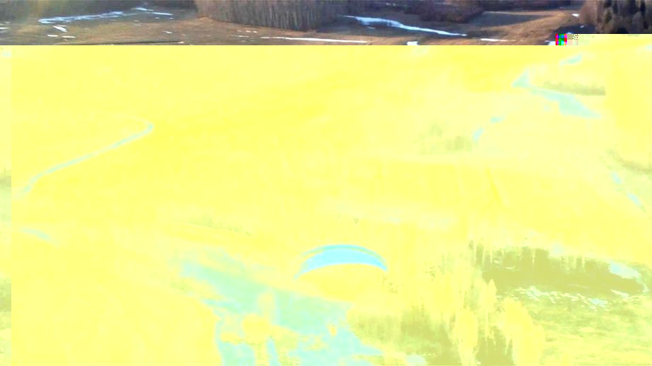

Ten daugiau kaip puse filmo parasparnį derinau nufilmuot tai kokia ten stabilizacija gali būti. Ir dar kai skraidai ir matai ką filmuoji tai iškart leidies ir derini aparatūrą jei kas negerai o čia pats pirmas skrydis su co pilotu. Na ir kai lėtini filmuką ar naudoji andešeikerio programėle tai filmukas irgi gerėja. Bent kai aš skridau iš apačios tikrai nesimatė modelio plakimosi tik peržiūrėjus filmuką viskas pasimatė, kad horizontas juda. Orai atsils susitvarkysim bus viskas ok.

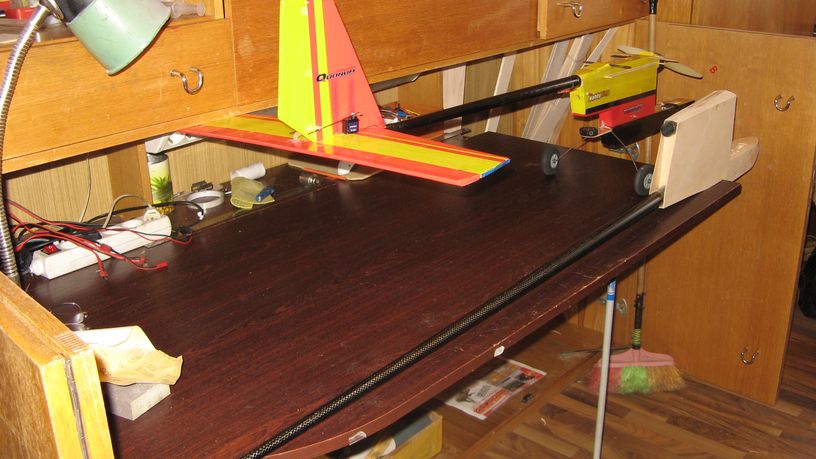

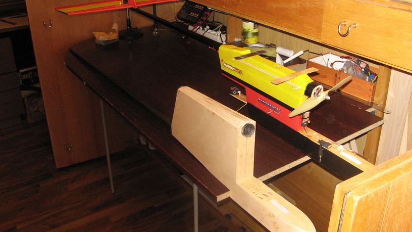

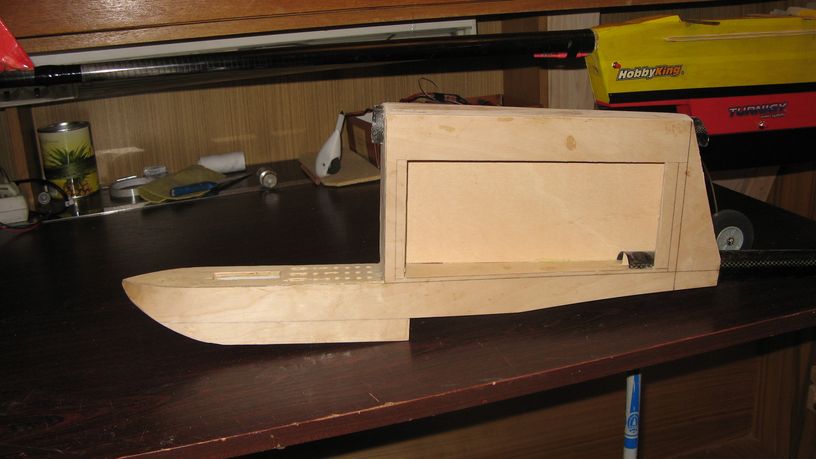

Pabaigęs viena tuoj pat pradėjau kitą savo nebaigta projektą 3100mm fpv kol yra nuotaika ir noras krapštyti. Užsisakiau plėveles sparnų dengimui, o kol ja atsius sukrapštuysiu liemenį. Liemens petys tarp sparno ir stabo turėtų gautis apie metrą. Šitame modelyje stovės truputi galingesnis motoras. Pakal charakteristikas jis ne ką daugiau ima srovės kaip mano ano modelio 17 A.

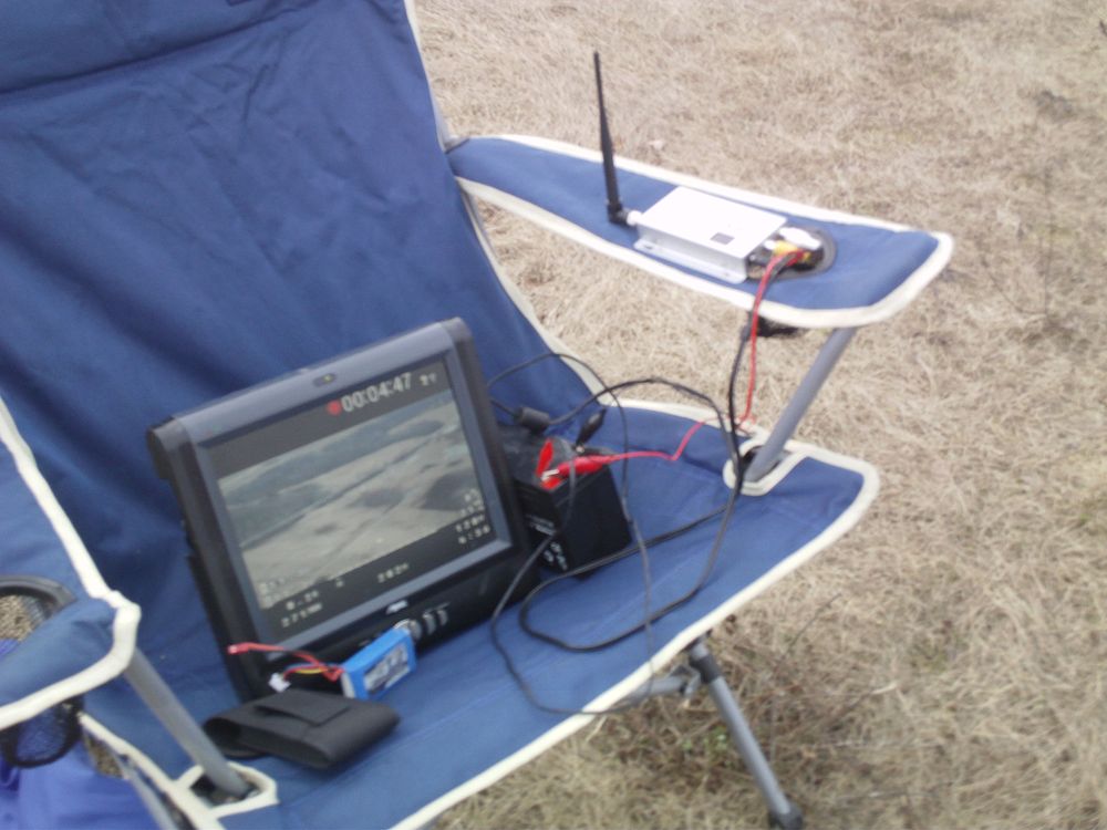

Šiandien aprimus vėjui bet man taip atrodė, nutariau išbandyti osd ore susimetęs viską į mašina nulėkiau paskraidytį. Išlipęs iš mašinos supratau, kad apsirikau dėl vėjo. Jokio noro nebeturėjau gryšti namo neišbandžius ir su daug klausimu sau. Taigi daug nesvarstęs nutariau paskraidyti. Pakėles modelį pamčiau, kad ne taip jau ir baisus tas vėjas, bet ir daug malonumo neteikiantis faktorius. Apsukęs porą ratų nusileidau isidėjau kamera pajungiau osd ir į oran. Viskas veikė normalia taip jokių problemų neturėjau daug geriau skristi ir filmuoti kai matai ka filmuoji. Pabandžiau pafilmuoti tai ko aš noriu o ne tai kas gaunasi. Patiko tik reikia praktikos, kai atšils orai išmoksim.

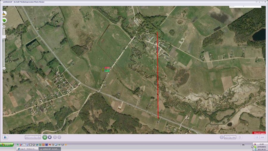

Šiandien laimingo atsitiktinumo dėka ir draugų pagalba viskas pasibaigė sekmingai. Su Gyto nutarėm truputi pafilmuoti. Pasiėmiau savo fpv ir nulėkėm truputi už Utenos prie Vižuonėlių dvaro. Kol susiruošėm skrist pakilo gana nemažas vėjas. Nieko blogo nepagalvojęs pakilau apsukau keleta ratų ir nuskridau truputi toliau, norėjau atsivaryti modelį atgal, bet vojo gūsis neleido to padaryti ir skersą nunešė link aukštos įtampos elektros laidų. Pastebėjau, kad modelis nustojo valdytis ir pradėjo ratu smigti žemyn. Greit įjungiau co pilotą ir po kelių sekundžių modelis susicentravo ir pradėjo sklesti. Po pusės minutės modelis dingo iš akių ir vaizdas ekrane taip pat. Greit viską susidėjom į mašiną ir nulėkem paskui lėktuvą. Apvažiavus patvynusiais pievas, pasijungę av pamatėm keistoką vaizdą, viskas aukštyn kojomis ir mašinas važiuojančias pro šalį. Kadangi vaizą turėjom tai greit nustatėm modelio kryptį. Kryptis buvo gera nes jei būtų buvę į kitą pusę, tai reiškia į patvynusiais pievas, vat tada...... . Po 20 minučių modelis buvo surastas gerai kas gerai baigias.

Truputi ne iš tos vietos pakilom nei tu parodei .Štai ta pievelė ;
