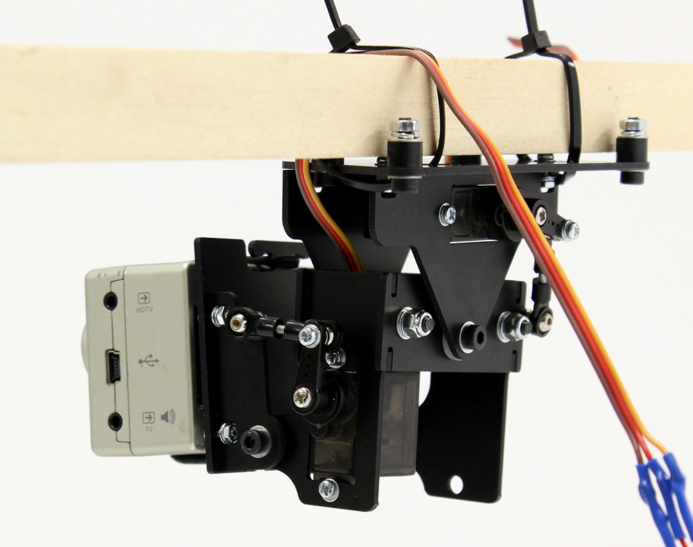

Dęžutė gerai kai centuotė ne vietoje. Kai kampas 170 laipsnių ir kambaryje matosi abi sienos beveik toje vietoje kai kur stovi kamera ir sienos visos apvalios tai jokio vaizdo nėra sočiai 5r ir vaizdas normalus ir kokybė gera. Palenkei kamerą kokių 5 laipsnių į apačia irviskas ok, o jei kamera turi savo stabilizuojančią sistema tai tas horizontas gaunasi ti vos vos lenktas nes stabilizacija neleidžia kamerai kilnoti auštyn žemyn. Tai kaip nusistatai teip ir leki. Vitoj dėžutės.
Sekmės
GG01_K2[1].jpg [117.4 KiB]
