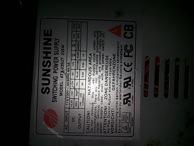

1414604878340.jpg [ 99.79 KiB | Peržiūrėta 4538 kartus(ų) ]

Tai jo, turiu net ta kuris apgobia kabeliuka ir matuoja min 0,1A. nezinau kaip jis tiksliai vadinas... Tai ir taip ir taip max rodo 1,2A....Gal bandyt keist maitbloki?

Va as apie c varianta ir galvojau... Bet ar nesudegs maitblokis? Kode neissijunge apsauga pries nudegant vielai? Kaip suprantu jungt reiktu lygiagreciai? Kaip pvz? Ar kazkaip nuosekliai? Aciu

C variantas nieko gero, vieną vielos galą pajungus prie +5, o kitą prie +12, įtampa bus tik 7V.
D variantas: jungti tarp -12 ir +12, bus 24V, bet ten tik 0,5A srovės teoriškai, o praktiškai gali būt ir dar mažiau.
