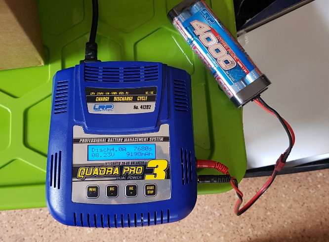

Štai toks Pakrovėjas ir toks akumuliatorius.
Po tokio iškrovimo, kraunant išsijungė ties 600 mAh. Kraunant iki kol išsijungia (600 mAh) akumuliatorius beveik nesušyla.

Ar tikrai nustatytas NiMh ręžimas ? Jei taip, tai siūlyčiau pabandyti tuo pačiu krovikliu krauti kitokias baterijas (kraunamas AA ar AAA tipo) ir žiūrėti rezultatą. Arba turimą bateriją bandyti krauti kitu, skolintu krovikliu ir žiūrėt rezultatą. Nežinau to kroviklio charakteristikų , bet mano turimas, kad ir kiek bus krovęs, tai po 120 minučių išsijungia. Šiuo teiginiu bandau įtarti ar nėra uždėtas krovimo laiko limitas, todėl ir krovimas stabdomas neįkrovus baterijos.
