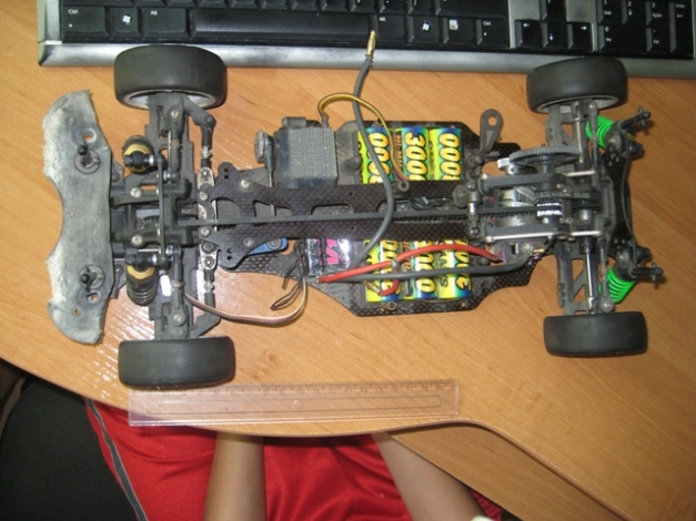

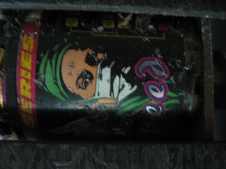

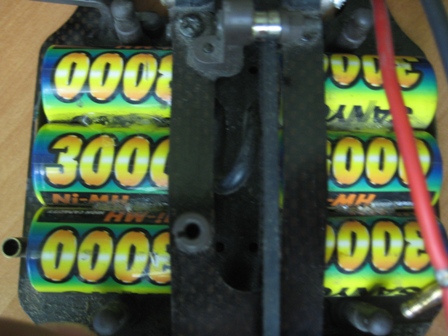

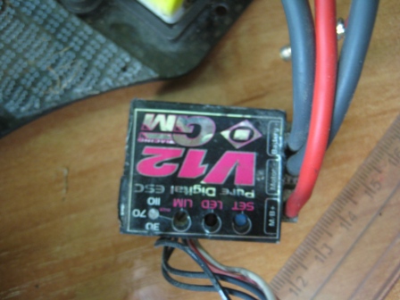

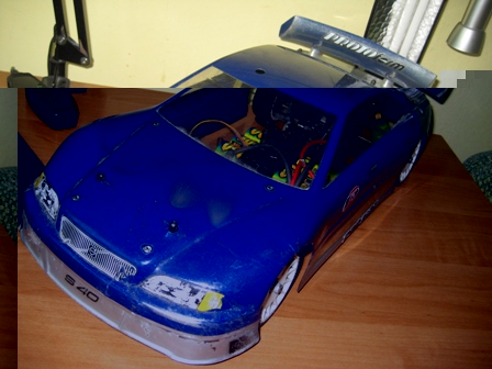

Sveiki, gavau on-road modelį ir neįsivaizduoju kas čia per daiktas? (esu visiškai žalias modeliuose). Kaip matosi iš nuotraukų jame yra servo mechanizmas, greičio reguliatorius, kažkoks el. variklis, du diferencialai, keturi varomi ratai, akumuliatoriai. sakykit, kiek kainuotų jį prikelt važiavimui? geriausia kuo pigiau :)

jai neklystu tai sprintas pirmasis,jai tavo elektronika veikia gerai tai jam tetruktu valdymo su pakroveju kiek suprantu ;)

o koki patartumėt greičio reguliatorių imt, nes šis tai ne pirmos jaunystės ir nemanau, kad gerai veikia. beje, kokį siųstuvą patartumėt pirkti?
ar beje, gal žinot koks stovi čia variklis, šepetėlinis ar bešepetėlinis?

Pas tave yra brushed variklis. O reguliatorius gali but nenaujas (nekokioa isvaizdos) taciau dar gerai veikiantis. Todel patarciau nusipirkti valdyma pakroveja ir baterija nes ji greiciausiai mirusi... Ir tuomet patikrint ar veikia regas. Dar gali paziureti www.rcq.lt ten irgi valdymu yra. p.s rasau per telefona tai gali buti klaidu... Srr

Variklis šepetėlinis. Valdymą gali va tokį viewtopic.php?f=72&t=20733 imti, arba gali kažką nusipirkt. Pigiau, bet palaukt porą savaičių reikės kol pristatys.

o bateriją nesvarbu kokią ar visgi yra kažkokie reikalavimai?

Nu pagal reguliatoriu reikalavimai :D Na bet tau reiktu 6 celliu ni-mh baterijos 7,2V Kaskur 2-5A kuo daugiau tuo ilgiau vaziuos modelis, bet kuo daugiau amperu tuo daugiau sveria akumuliatorius ko pasekoje varikliui tenka daugiau apkrovu jis labiau kaista/devisi.

tai vat, paleidau šitą aparatą, bet kažkodėl neveikia atbulinis, gal žinot kame bėda ir kaip pataisyt?

Gal reguliatorius nuo laivo idetas, gal sugedes reguliatorius, gal siustuve ka nors paspaudei ir isjungiai reversa. o stabdis veikia? tuoj paziuresiu kas ten kaip pas tave.
Ne regas tavo GM V12R masininis ir turi reversa. Paziurek ka nete radau : "[i]Hey guys....I picked up some new/used stuff and Im having a lot of problems with this ESC
xxx4, GM V12R esc with a 13 x 2 reedy motor. gearing is good, it doesn't run hot at all. Got the GM esc off ebay for $88, it was "used a few times". looked perfect and clean, wiring was mint looking.
the ESC didn't seem to take setting very well and seems extremely touchy at neutral, but had brakes, forward and reverse. When applying say 5% throttle...it would skip quickly on and off the throttle.
Had it through 2 batteries trying to get the basic settings right on the radio (a used airtronics caliber 3ps), thinking it might have been a radio setting causing the twitchy neutral. Then halfway through the second pack....it has no brakes, and no neutral. forward still works fine.
Tried doing the radio setup again...still no reverse or brake.
Probobly fried? is there anything you guys suggest trying? "Has anyone dealt with GM's warrenty
[/i]."
gal sudeges nu bus matyt paziuresiu intike dar.
Cia manual http://www.gm-racing.de/rwdownload/index.php?dl=20
