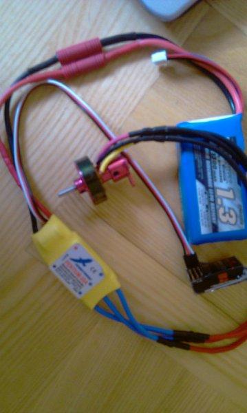

Sveiki visi. Nusipirkau nauja varikli. Prilitavau jungtis, sujungiau su ESC ir baterija. Tačiau variklis, pastūmus gazo svirtelę, nesisuka. Variklis pradeda pipsėti ir trukčioti tai į vieną pusė, tai į kitą. Ir galiausiai sustoja. Gal kas žino kame problema ir kaip ja išspręsti. Išanksto dėkingas už betkokią pagalbą. :)

Sudėk nuorodas iš parduotuvių, koks variklis, regas, akūmas. Dar viso sujungimo fotkė ne pro šalį būtų. Bus paprasčiau surast problemą.

variklis pirktas is hobbyking :
regas: hobby wing 30 A
akumas: turnigy 1.3mah 20-30c 2s
IMAG0097.jpg [ 29.38 KiB | Peržiūrėta 3899 kartus(ų) ]

Gal trimerio nenustumei?

na suprantate tokiu variklius turiu du vienas veikia puikiai o kitas pastumus gazo svirtele ima truksioti ir po keliu sekundziu sustoja?

Greiciausiai apvijos nutruke :?

tai reiskia jog reikia pervynioti varikli?

Tikriausiai, jei beda tikrai ne reguliatoriuje

Isbandziau visus 3 savo turimus regus ir su visais tas pats. O del pervyniojimo gal kas galetu patarti. dar niekad nesu to dares? Buciau labai dekingas uz pagalba.

viewtopic.php?f=18&t=10040
Šitoje Igorio sukurtoje temoje, apačioje yra parašyta informacija, kurią reikia žinoti taisyklingam pervyniojimui.
