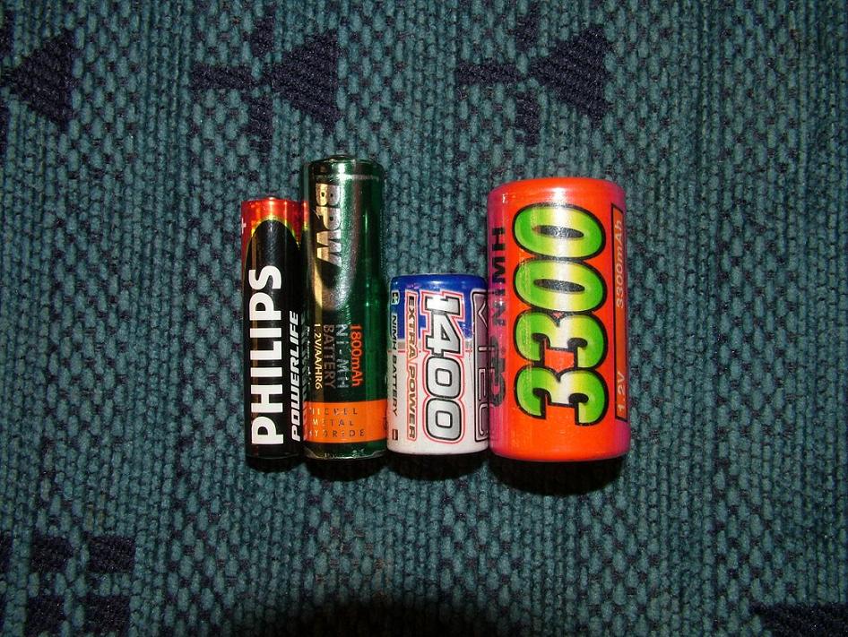

1.Punktas- Akumuliatoriu tipai :
Daugiausia snekesime apie Ni-MH (nes juos ir naudojame). Sie akumuliatoriai modelizmo sporte yra labiausiai paplite. Nors ir is isvaizdos jie atrodo lengvai priziurimi taciau taip NERA...
Pagrindiniai akumuliatoriu tipai naudojami modelizme yra tokie:
1. Tai tipas AAA (Ismeros : ilgis 44 mm diametras 10.3 mm)
2. Tipas AA (ismeros : ilgis 50.5 mm diametras 14.3mm)
3. Tipas 2/3 (ismeros : ilgis 28.5 diametras 16.8mm)
4. Tipas Sub C (ismeros : ilgis 43.3mm diametras 22.5mm)
5. Tipas A123 [potipis 26650] (ismeros : ilgis 66 mm diametras 26mm). Atskirai nuotraukoje neparodytas …
Trumpai apie kiekvieno tipo akumuliatorius:
1. Tipas AAA naudojamas mazu modeliu imtuvu maitinimui.
2. Tipas AA naudojamas siustuvuose, bei imtuvu maitinimui reikalaujanciam daugiau sroves.
3. Tipas 2/3 naudojami kaip jegos akumuliatoriai, gali atidavineti iki 20 amperu.
4. Tipas Sub C naudojami kaip jegos akumuliatoriai, kurie gali lengvai atiduoti iki 50 amperu sroves.
5. Tipas A123 neseniai atsiradusi naujove, kurie gali atiduoti iki 80 amperu sroves ir teisingai eksplotuojant sie akumuliatoriai gali atlaikyti iki 1000 ciklu.
Senesnio tipo akumuliatoriai tokie kaip GP 3300, 3700, 4300 mA isvis nereikalauja jokios prieziuros. Liaudiskai sakant tai nemirtingi akumai ... Ko negalima pasakyti apie visu kitu firmu akumus. Jeigu jus norite tureti tvarkingus akumuliatorius, jus turite juos priziureti kaip mazus vaikus :D ...

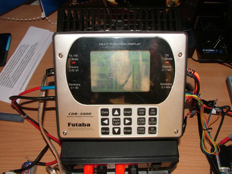

Mes naudojame savo akumuliatoriu prieziurai bei krovimui pakrovejus [FUTABA CDR 5000]. Tai yra labai brangus, taciau patikimas ir labai daug funkciju turintis pakrovejas.

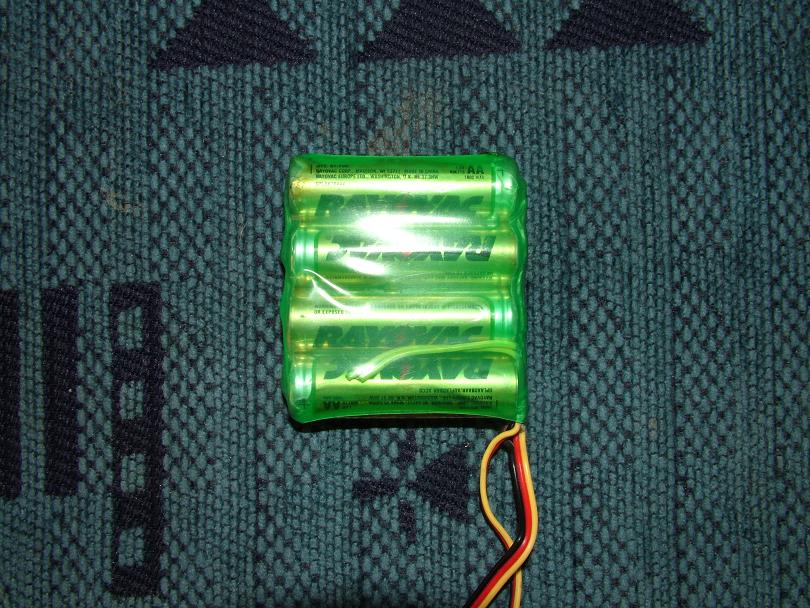

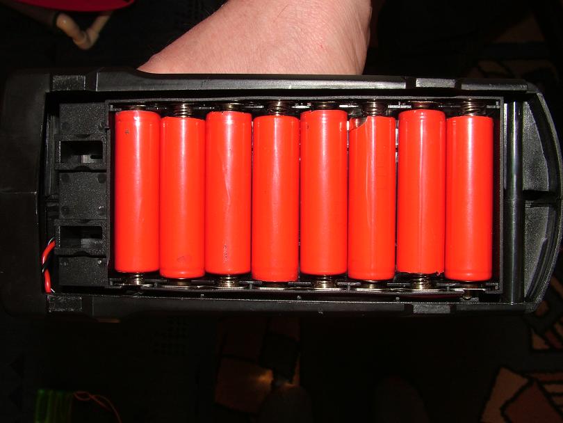

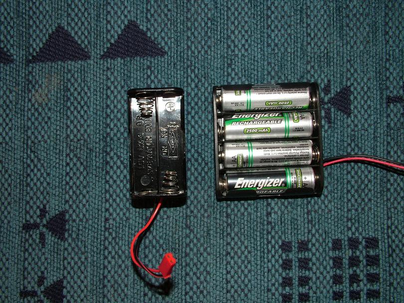

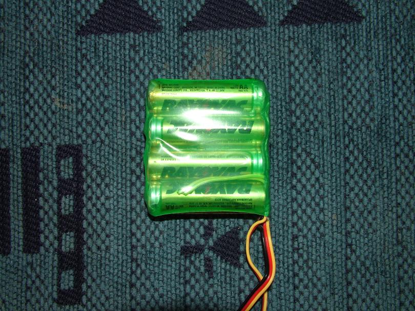

Duosime keleta patarimu kaip neturi buti sudeti akumuliatoriai siustuve, bei kaip neturi buti sujungti akumuliatoriai tarpusavyje (ziureti nuotraukas) ... Pradinio lygio ir vidutines klases siustuvuose, firmos naudoja taip vadinamus ‘penalus’. Itampa nuo kiekvieno akumuliatoriaus nuimama per spiruokle, kas yra nepatikima ir tokiam sporte tai nera priimtina. Aukstos klases aparaturose firmos maitinimo bloka pateikia sulituotus elementus tarpusavyje. Tas liecia maitinima siustuvuose bei imtuvuose.
Dazniasiai gamintojas nurodo akumulaitoriu krovimo srove ant ipakavimo . Tai yra desimtoji dalis nuo akumuliatoriaus talpos PVZ : Akumuliatoriaus talpa 1600 mAh, tai patartina krauti 160 mA srove 14 valandu ... Dazniausiai sis budas priimtinas krauti akumuliatorius, kurie negali atiduoti dideles sroves. Sitas budas netaikomas akumuliatoriams ,kurie sugeba atiduoti dideles sroves PVZ : VTECK, GP, ORION, EP. Sio tipo akumuliatorius patartina krauti srove 1C (tai yra : jeigu akumuliatorius yra 4600, tai jis kraunamas srove 4.6 ampero, bet galima krauti iki 1.5C) Taipat siems akumuliatoriams svarbus parametras kaip DELTA VOLT. Siu tipo akumuliatoriams patartina naudoti nuo 3 iki 5 mV/1 cell.

Failo aprašymas: Taip neturi buti sudeta ...
DSCF6798.JPG [65.56 KiB]
Atsisiųsta 838 kartus(ų)
Failo aprašymas: Taiskilnigai sulituoti tarpusavyje akumuliatoriai...
DSCF6795.JPG [124.82 KiB]
Atsisiųsta 836 kartus(ų)
Failo aprašymas: Tinka tik fotoporatu akumu pakrovimu :D
DSCF6793.JPG [140.56 KiB]
Atsisiųsta 822 kartus(ų)

Failo aprašymas: FUTABA CDR 5000
DSCF6810.JPG [93.85 KiB]
Atsisiųsta 804 kartus(ų)

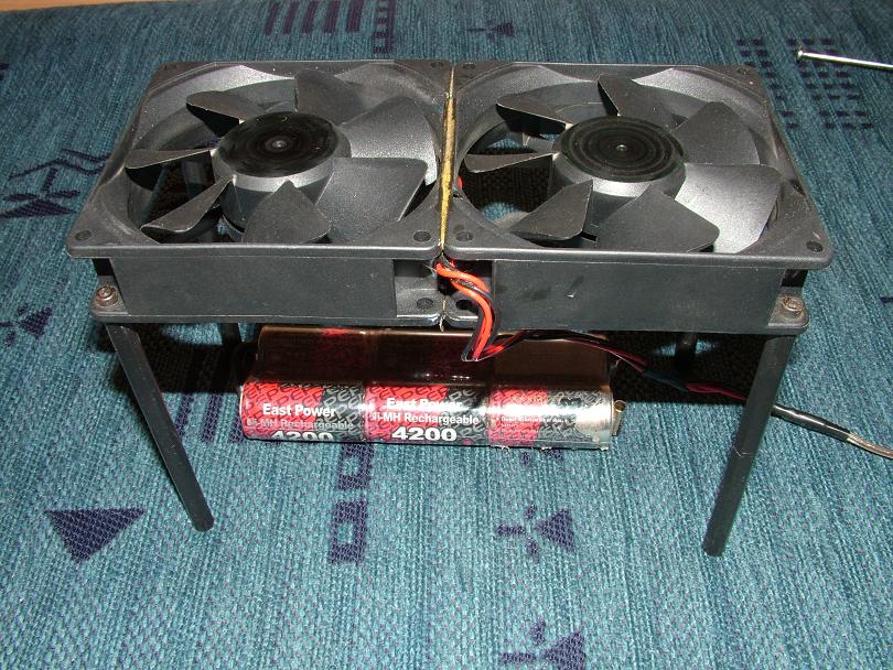

Failo aprašymas: Su tokia iranga mes selektuojame akumuliatorius
DSCF6802.JPG [135.65 KiB]
Atsisiųsta 816 kartus(ų)
Failo aprašymas: Ventiliatorius-ausintuvas
DSCF6799.JPG [140.28 KiB]
Atsisiųsta 802 kartus(ų)

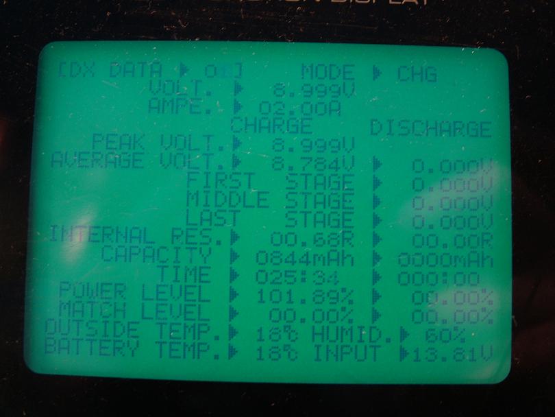

Ir dar foto ...
DSCF6818.JPG [54.18 KiB]
Atsisiųsta 770 kartus(ų)
Failo aprašymas: Atliktu testu duomenis ...
DSCF6813.JPG [123.93 KiB]
Atsisiųsta 782 kartus(ų)
DSCF6812.JPG [106.26 KiB]
Atsisiųsta 772 kartus(ų)

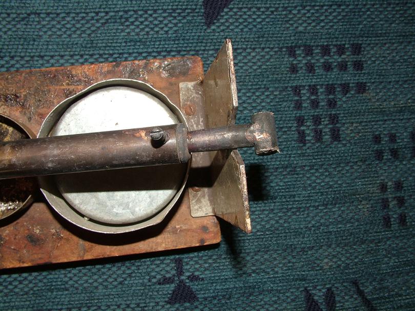

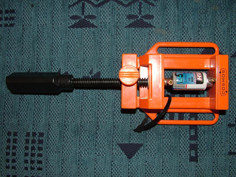

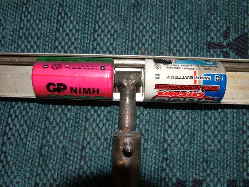

3. Akumuliatoriu litavimas:
Litavimui mes naudojame tik 100 vatu galingumo lituoklius, nes lituojant su mazo galingumo lituokliais dazniausiai yra perkaitinami akumuliatoriai. Akumuliatoriu litavimui patariame naudoti lidmetali be sidabro priemaisu. Akumuliatoriu sulitavimui I ‘desra’ naudojamas taip vadinamas T formos antgalis. Kad tiesiai sulituoti akumuliatorius mes naudojame aliuminini lovi. Pridedu nuotraukas. Sia procedura patogiausiai atlikti 2 zmonems. Pries lituojant akumuliatorius ju galai turi buti padengti lidmetaliu. Paruosti akumuliatoriai prispaudziami prie antgalio, issilidzius lidmetalui staigiai istraukiamas plaktukas ir suspaudziami tarpusavyje akumuliatoriai. Pageidautina uzdeti slapia skudura, kad atvesint akumuliatorius.
DSCF6808.JPG [101.92 KiB]
Atsisiųsta 851 kartus(ų)
DSCF6807.JPG [127.7 KiB]
Atsisiųsta 790 kartus(ų)
DSCF6805.JPG [108.74 KiB]
Atsisiųsta 794 kartus(ų)
