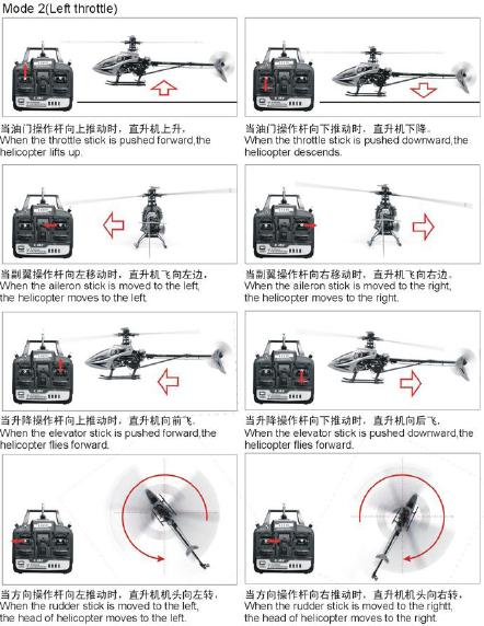

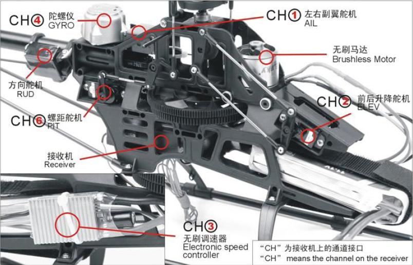

Na, galiu tik pateikt ištraukas iš manualo, jei taip sunku pačiam pasiieškot :)

Į kurį kanalą įjungei greičio reguliatorių? Tikiuosi, kad ne į trečią? Nes greičio reguliatorius jungiasi būtent į pirmą.
Ir šiaip, tau teisingai pasakė, darai pulte Resest, įsikimbi į pulto ir helio manualą, ir viską tvarkingai ir atidžiai susijungi. Nustatai CCPM miksą tokį, koks turi būt pagal manualą, o ne toks, koks pagal tave labiau tiktų. Nes dabar tai net sunku kažką pasakyt, kai gali būt įjungtas bet koks miksas. Taip galima ir nukentėt...
