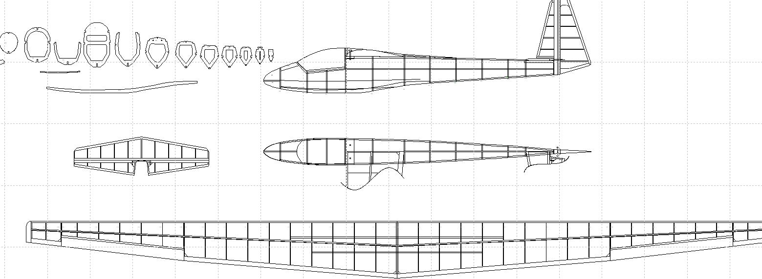

Hmm, žinoma su žalvariniui profiliu variantas, bet aš kažkaip drįsčiau suabejoti, ar taip tvirčiau, nei anglis, juolabiau, man 13 mm nelabai ir telpa tarp lonžeronų, o dar tik viengubas.. Ir svorio žymiai daugiau.
Tai pasakykit kas nors konkrečiai, nejaugi ta idėja įklijuoti po du anglies vamzdelius į kiekvieną pusę ir sumauti ant plonesnio anglies strypelio nieko neverta? Negi taip niekas nedaro?

nereikia ten jokiu profiliu, londzerona kaiscio vietoje gali apvynioti kevlaru, kad neissiskiestu kylant, o pati kaisti gali pasidaryti is stiklo tekstolito, kokiu 3-4 sluoksniu suklijuotu tarpusavy su epoxidke, tokio aukscio kaip tarpas tarp londzeronu, 7-8 cm ilgio. Tada prapjauni nerviuras per londzerono centra ir skyles padarai tokio plocio kad standziai ilystu kaistis ir skrendi cry

Paimi meškerę vamzdeliai truputį kūginiai,atsipjauni reiriamo ilgio,reikiamo storio,vienam sparne-viena dalis,kitame-kita(sulišama)

Taip kaisti palankiau pilavoti is tekstolito(nesugreziotos platos), suklijuok kaip Ignas sake. Plieno juosta sunkiai pasiduos dildei(jei sparnas turi skersini V). Anglies kainos perspaustos Lietuvoje, jei pirki mazais kiekiais- netratink pinigu.

As kai sklandytuva dariausi (tiesa, sparnai buvo 1,5m) tai tiesiog krastinese trijose nerviurose isgreziau skyles keliu mm skersmens ir sutvirtinau tekstolito gabaliukais. Fiuzeliaze imontuoti du plieniniai stypeliai mazdaug 16cm ilgio. Ilenda po 7cm i kiekviena sparna, like du cm yra paciame korpuse. Laikesi tvirtai ir graziai, o ir nuimti/uzdeti sparnus galima labai greitai. Gal kiek per platu fiuzeliaza nupiesiau, bet esme aiski.
