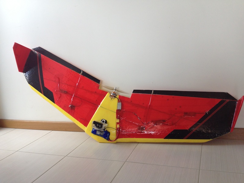

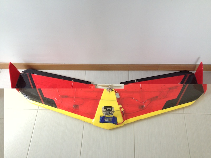

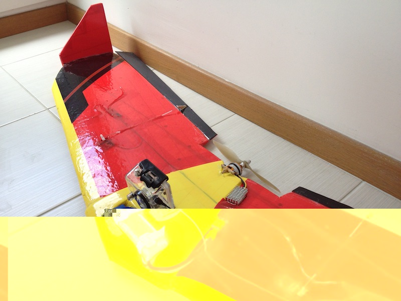

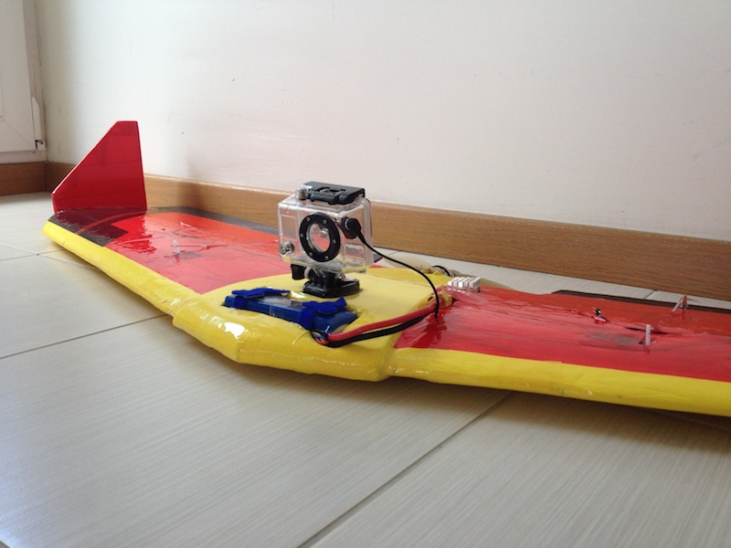

Mano pagrindinis ir mėgstamiausias FPV aparatas.
Su šituo sparnu skraidau jau gerus 2 metus - bet vis atsiranda reikalų patobulinimui.
Po paskutinio updeito padaryti balziniai elevonai, suleistos traukės, išgaudyti kosmetiniai defektai ir dar visokių smulkių nesąmonių padaryta...
Senas video:
http://www.youtube.com/watch?v=MGoC-khE45Y
Setupas paprastas, standartinis kaip tokiam reikalui:
Sparnas 130 cm, SipKil profilis
2200KV varikliukas
30A ESC su upgreidintu radiatorium
2200mAh 3s akumas
5.8Ghz
GoPro Hero2
Svoris apie 700g, trauka/stūma apie 1100g.
Skrydžio laikas netaupant apie 6-8 min, taupant - ilgiau.
