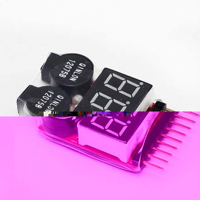

Failo aprašymas: Kaip virsuj minejo kolega taip as irgi esu toki nusipirkes perskaiciau apie akumus nusistaciau srove kad kai nukris iki 3 voltu srove vienos celes pradeda pypseti kad negadinti akumo ir tas pypsejimas girdisi labai is toli :) Patariu, geras daiktas
2-in1-Lipo-Battery-Voltage-Tester-volt-meter-monitor-buzzer-Alarm-1S-8S.jpg [52.08 KiB]

Niekada neijunginek akumo kai ant pulto pilnas gazas, gali nagu nuo propelerio netekt:) pas mane vos tik ijungus pulta ir jei gazas >0 tai pypsi kad isjungciau gaza :)
Ir seip visada pirma ijunginek pulta o poto tik imtuva. O paskraidzius atjunginek atvirksciai pirma atjungi akuma nuo imtuvo, o tik tada isjungi pulta. Nes priesingu atveju tau gali suveikt Failsafe rezimas kuris kaip supratau tau pora kartu suveike kai buvo dinges rysys.
Failsafe - toks daigtas kai tu suprogramuoji ka lektuvelis darys automatiskai nors truputi dingus rysiui. Kaip supratau pas tave vienas is nustatymu buvo pilnas gazas todel ir kritai i medi ar dar kur ten :)
Greicio regas turi tureti tokia savybe kai 2 celiu akumas pasiekia bendra itampa 6.6V arba 3 celiu 9.9V jis tiesiog nutraukia maitinima varikliui. Tai yra paskaiciuota 3.3V / celei. Kadangi tu ant celiu intikatoriaus to nusistates 3.2V tai reiskia celiu intikatorius tau pradeda pypseti veliau negu teoriskai nutraukiamas maitinimas. Tau kogero atsitiko taip kad celes buvo turputi nevienodai iskaunamos kas nera labai gerai pvz: 1 cele 3.2V antra 3.5V trecia 3.5V. Kaip matai sudejus gaunasi 10.2V, tai reiskia indikatorius tau pradeda pypset nes viena is celiu jau pasieke 3.2V riba, bet lektuvelis dar skrenda nes bendra itampa dar nenukrito iki 9,9V o tu dar nusprendei padaryt rata tuo tarpu akumas issikrauna iki zemiau 9.9V ir tau atjungiamas gazas:)
Reiskia viena cele tau issikrauna iki 3.1V kitos dvi iki 3.3V ribos. (Cia tik pvz nes tikliu skaiciu as nezinau kaip pas tave ten buvo) Ir tada tu tupdai lektuva i medi :)
Yra budas kaip sito dalyko isvengti:
1. Tupdyt lektuva iskarto supypsejus indikatoriui
2. nusistatyt aukstese pypsejimo itampa ( tada dar ir rata galesi apsukti)
3. Siekiant nesukulti lektuvelio galima pergazuoti (nuleidi gaza iki 0 ir vel pakeli) ji ir jis dar skris truputi (bent jau nutupimui uzteks) tik tada jau yra tikimybe kad truptui iskrausi akuma zemiau leistinos ribos ir daznai taip darant tau akumo tarnavimo laikas trumpes.
Geriausia yra nusistatyt kokius 3.5V ir supypsejus kaip galima greiciau tupdyti. Tada nei akumui nei lektuveliui niekas nepakenks :)
Beto pries ir po skydzio visada pasitikrink akumo celiu itampa. Jeigu skiriasi rysiai ( > 0.1V) akuma visada kraudamas balansuok.

Hm na tokius dalykus kaip fail safe zinau tik vat kaip programuojama nezinau. KAzkaip neteko nei karto matyti kad greicio reguliatorius atjungtu varikli, kai seda akumuliatorius tieisog nebetraukia ir gan staigiai bet vistiek siokai tokai trauka dar yra. Lipo akumo voltazas 2.8-4.2 kiek zinau bet buzzeris rode kad celiu itampa 3.4 o kai kroviau akumuliatoriu tai pakrove 1400 mah is 1500 tai nelabai supratau su tokiu voltazu o buvo like tiktais 100 mah. Siandien vel skridau nustaciau ant 3.5 voltazo, bet buzzeris pradejo pypseto labai jau is anksto kai nutubdziau gal is ketvirto karto nes buvo tikrai gan stiprus vejas paziurejau kad voltazas 3.8 v taip ir nesupratau kodel jis pypsejo momentais. gal kai uzsmaugiu varikli krenta voltazas ir pypsi. Anksciau kai sudauziau pora kart lektuva tai del to valdimo dingimo, siaip paprastai negali dingti valdiams skridau netoli visai ir akumuai buvo geri, sakau kai ijungiau gaza i virsu ijungiau akuma papysejo 3 kartus ir nuo tada viskas okey (kazas buvo pasakojas taip trys pyptelejimai tai yra 3 celiu akumui suprogramavimas.) Beto pirma karta tai varikli issijunge, o kai pataisiau kita diena tai variklsi taip tik uzsismaugia pilna gaza ir i zeme :D is nosies nieko nebuvo like :D Del fail sei kad atjungtu is viso varikli reikes paskaityti kaip tai padaryti.
Akuma zinoma kiekviena karta kai kraunu balansuoju.

O del variklio atjungimo tai as kol neturejau to buzzerio tai visa laik orentuodavausi kai nutruksta gazas reiskia reik pergazuot ir tupti bet pora kartu kai skraidziau per veja pastebejau kad kartais nevienodai akuma pradejo iskrovinet nes vienoj celei likdavo 3V kitoj 3.6V Tai isigijus buzza tokiu problemu isvengiau nes nors vienai celei pasiekus 3.3V jis cypia :)
As tik nesuprantu kaip tu ta buzza dar nustatineji :) pas mane gal biski kitoks bet visvien ir ant taviskio nera kokiu knopkiu gi kad kazkokius nustatymus galetum daryt :)

Virsuj yra nuoroda i mano buzzeri, jo pas mane biski kitoks rodo voltaza ir virsuj myktukas yras galiu voltaza nustatyti :) as kalnieciuose gyvenu tai iki 9 forto irgi nemazai varyti bet vis vien nuvarau nes ten geriau. siaip kalnieciu parke esu skrides irgi gan normaliai tik daug zmoniu buna ir baisu kad i ka nors neatsitrenkti, nes tada kai dingo valdimas ir i medi leke lektuvas nuo smugio krito sakos o apacioj porele su vezimeliu buvo tai gerai kad tos sakeles krito sale, o ne ant ju.
