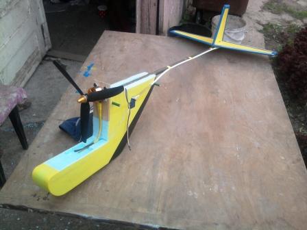

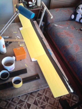

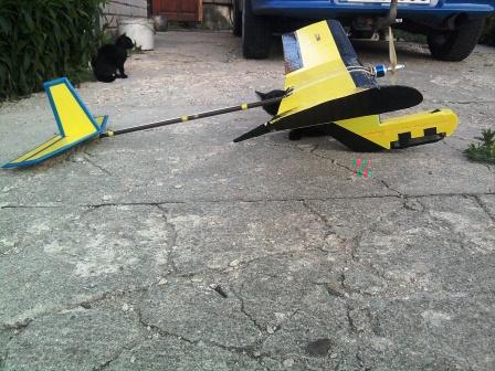

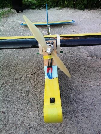

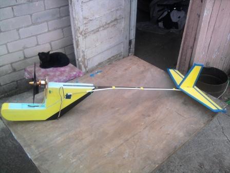

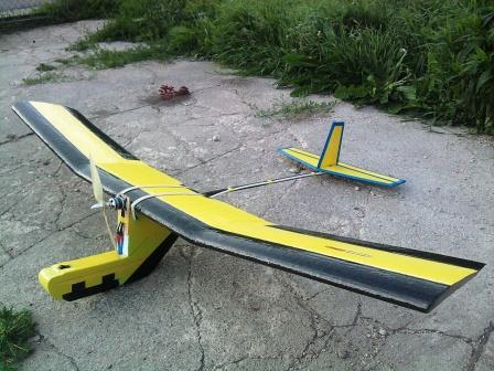

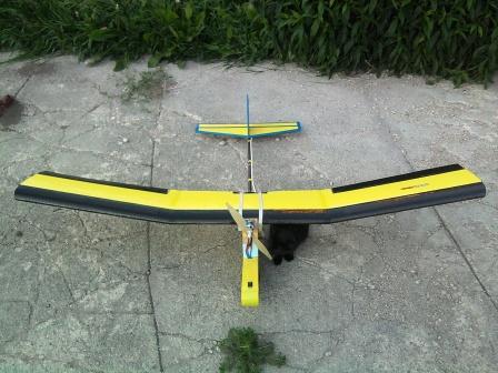

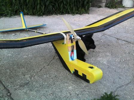

Sveiki taigi nusprendziau gamintis ir pasigaminau sarka. Tikrai likau nustebes ir patenkintas nes dariau visai kitoki profili nei tikros sarkos,skrenda puikiai,sklendzia puikiai,stabili pakeles y virsu gali pulta padet ant zemes ir surukyt cigarete o ji pati sau sklendzia ko puikiausiai. RTF svoris 820gr. Sparnu mojis 150cm liemuo 110cm.
komplektacija.
Variklis e-max bl/2215-20
propas 10x5
regas 30-40a.
akumas-3celiu,2500mah-25c
3vnt servu hexstronik-9gr
valdymas xinyi 6ch-2,4ghz

o modelis grazus :)

kokios traukos varikli dejai?

o pvz i sarka tiktu TowerPro 1600kv variklis? (1000g traukos).

ziuriu gera svori isgaves kaip tokiu matmenu sarkai. :liux

ziurint kiek tavo sarka sveria bet turetu uztekti to varikliuko. mano butu lengvesne dar nes uodega sunki gavosi nes 6mm storio depronas butu uzteke 3mm storio, tai butu buvus koki 790gr.

vakar skraidem per veja tai jokiu problemu skrenda ir vejuota diena ir gan stabiliai.
