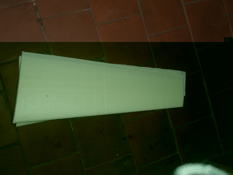

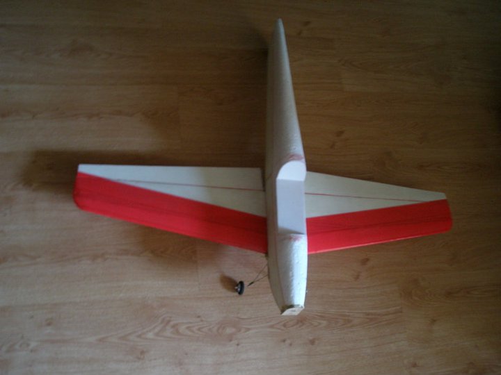

Sveiki. Gaminu F3A putinuka pagal turbut visiem zinomus Vitalkos brezinius. Siai dienai padaryti sparnai, fiuzas ir kilis.
Sparnai pjauti karsta viela. Naudojau fin-foam puta sparnam. Patarimas nenaudoti tos ptos sparnam. Ji visiskai neturi amortizacijos todel bet koks neapgalvotas prislietimas prie sparno padaro jame randa.

labai įdomu kokio svorio jis pas tave gausis ,nes mano pacio šis modelis buvo antras neskaitant modelizmo pries 20 metu kai buvau labai jaunas ir durnas(dabar tik jaunas ir durnas)buvo prikepta daugiau .Gaminau ši modeli sparnus ir net fiuzeliaza iš tos pacios fin foam putos , gavosi raketa ne lektuvas.Šeip tie breziniai neišsamus bet vis geriau nei nieko .Susiviliojau vitalkos aprašymu apie ta lektuva ir šiu breziniu gimyma gaila neturejau jo lengvo,tik va šiemet vasara buvau vytuko "stevitos"zemasparniu uždėjes sparna padaryta pagal vitalkos brezinius tai ir stevitos zemasparnis nebemokėjo su jais letai skristi su tokiu plonu profiliu ir dar simetriniu turbut neimanoma letai pasiskraidyt bet užtai manevringas jis tai nerealiai.Ir lanzeronu nepagailėk tokiam plonam sparne.

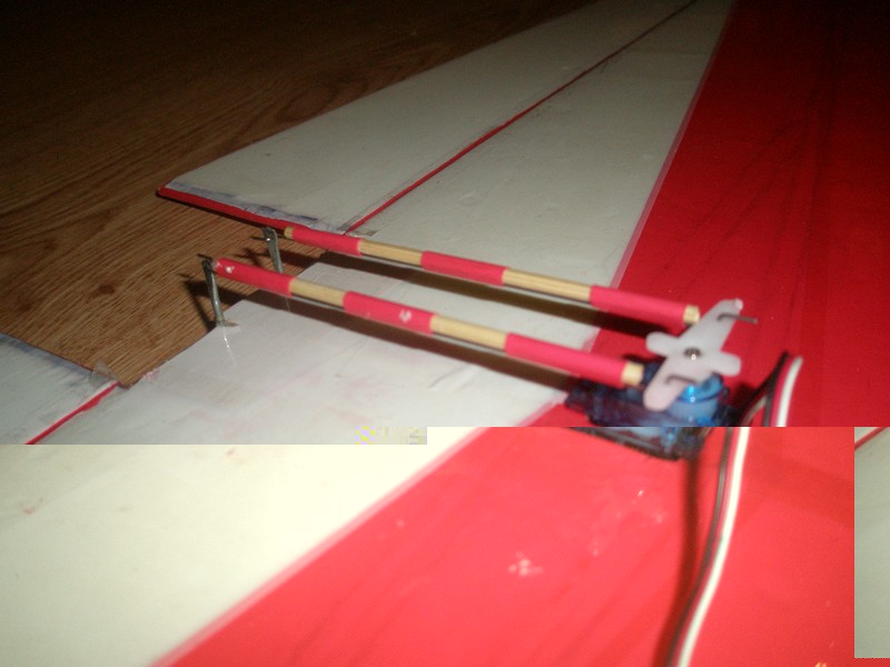

Kokiu tikslu tas medis prie eleronų traukių priklijuotas? Vielos tvirtumo neužtenka ar yra kažkokia kita priežastis?

Svoris pilno su 2200 mah 3c akumu ~700g. Sparnui tvirtumo tikrai uzteks. Dvigubi londzeronai (virsui, apacioj) Fiuzas darytas is fin foam ploksteliu ir baltos putos. Variklis pradziai bus 1100g traukos. Tie pagaliukai del tvirtumo. galvoju perdaryt su alkunem ir anglies pagaliukais, nes yra sioks toks liftas eleronuose.
fiuzo viduje- balzos ploksteles sonuose pirmoje dalyje + armatura.
Cia mano antras f3a putinukas. Pirmas buvo padarytas masteliu 1:4 (turi but 1:5). Skrido neblogai. Skrendant greitai viskas tvarkoj. Leidziantis sumazinus greiti labai metydavo i sonus. Sprendimas-leistis dideliu greiciu. Tam reikalui - tvirta vaziuokle.
Del londzeronu kaip rasiau - sudeti tvarkingi. Turejau toki atveji kai oro musio metu per puse luzo fokker e-III sparnas per puse. Dabar londzeronam nieko negaila.

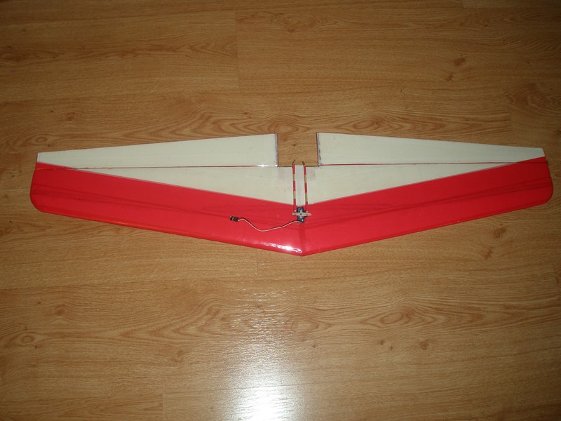

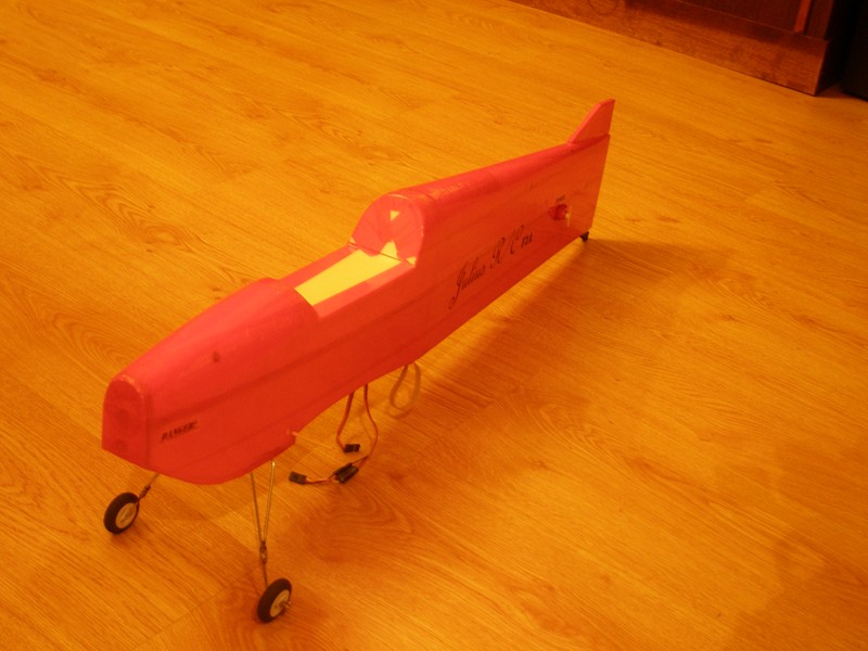

Padarytas aukscio vairas (medinis) sudetis servai kurius reikia pakeist i servus su metaliniais dantim, padaryta kabinos forma.
Laukiam atsilimo ir i ora!

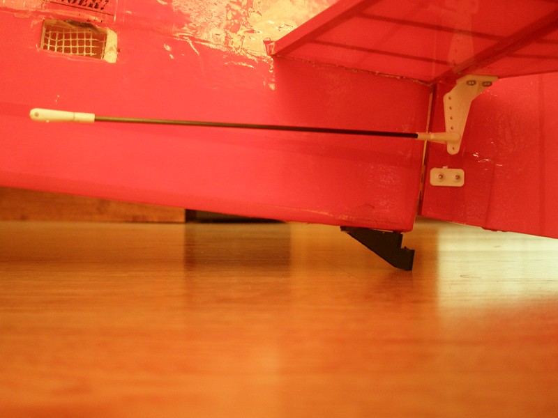

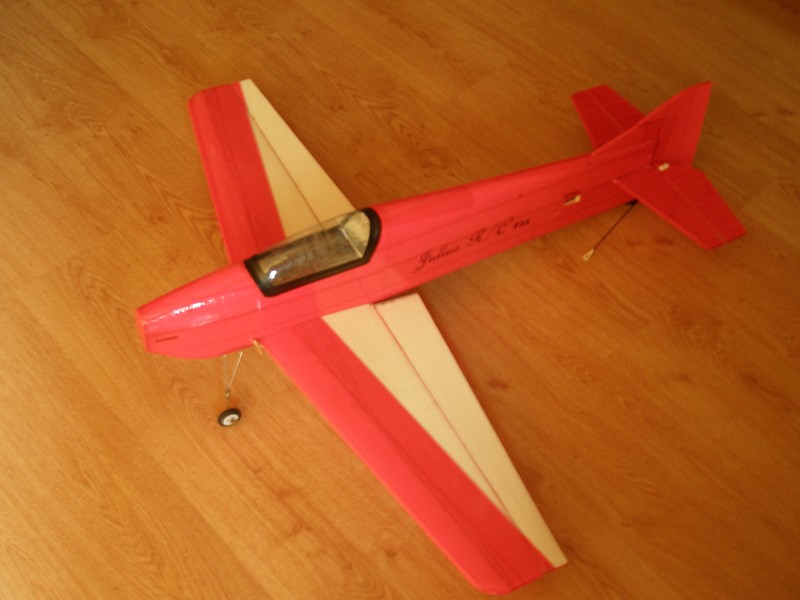

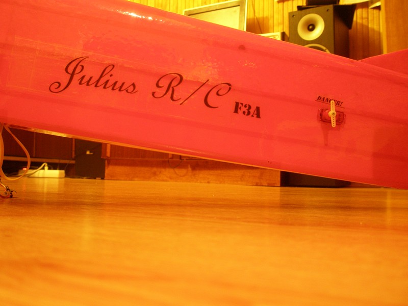

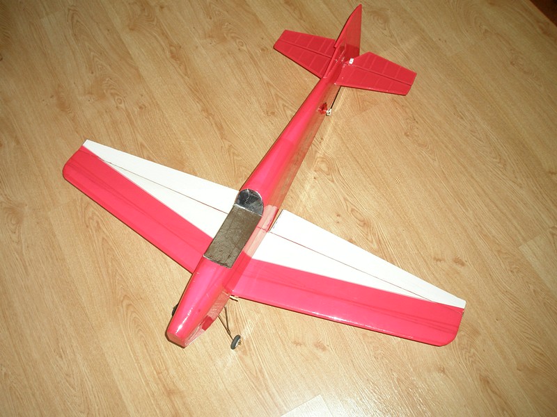

Taigi. Modelis praktiskai baigtas ir jau ilgai stovi pas mane. Laukiu dabar detaliu is kinieciu

Stabilizatoriaus priekinę briauną galėjai suapvalint,nepatingėt. Modeliukas šiaip žiūrisi,matysim ,kaip skris.
