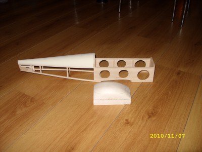

Viska klijuoju su medzio klijais kuriuos naudoja staliai panasus i lipala. principas paprastas: susikalineju ant lentos vinukes ir susiklijuoju du sonus o poto juos sujungiu tarpusavy. siandien priklijavau puta fiuzelezo galinei daliai ir padariau medine forma stiklo formavimui.darbai vyksta letokai nes skiriu darbams tik savaitgalius nes pats dirbu statybose ir tikrai po darbo norisi tik istiesti kojas prie teliko su alaus bokalu rankose :)

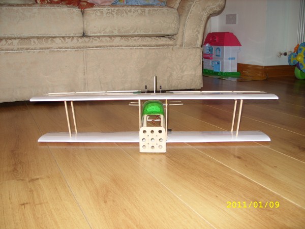

Na gal truputi palaukim su breziniais nes lektuvas gavosi truputi persunkus dabartiniam sparnu plotui ir nesinoretu,kad lektuvas lakstytu kaip kulka :D tad nusprendziau daryti dvisparni ir manau jaigu viskas paviks normaliai ir lektuvas normaliai skris tada paviesinsiu ir brezinius...

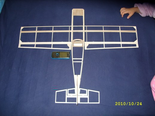

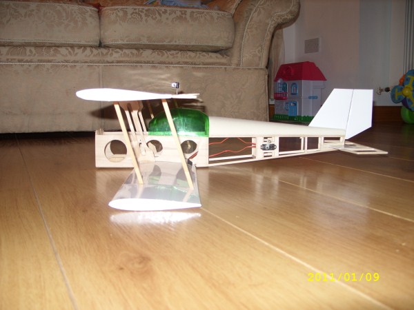

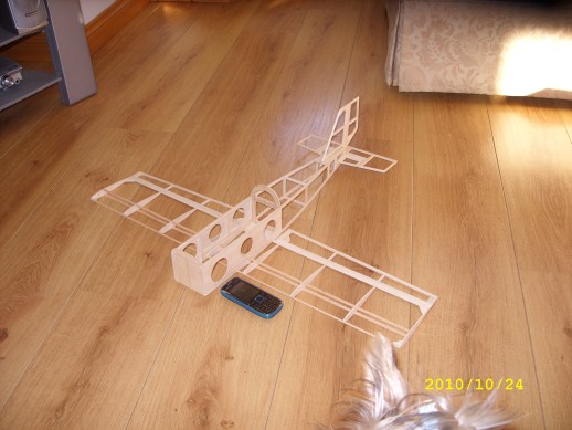

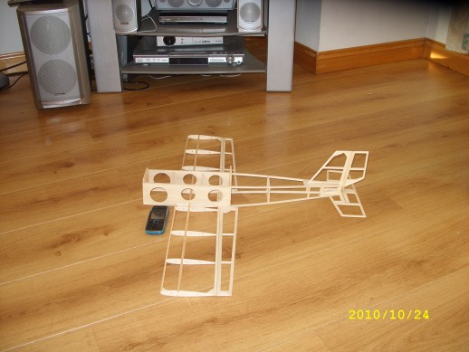

Cia nuotraukos kokioj stadijoj modelis.darbai vyksta super letai nes darbuojuos tik savaitgaliais o dar priedo perdirbineju WOT 4 is vdv. i elektra....

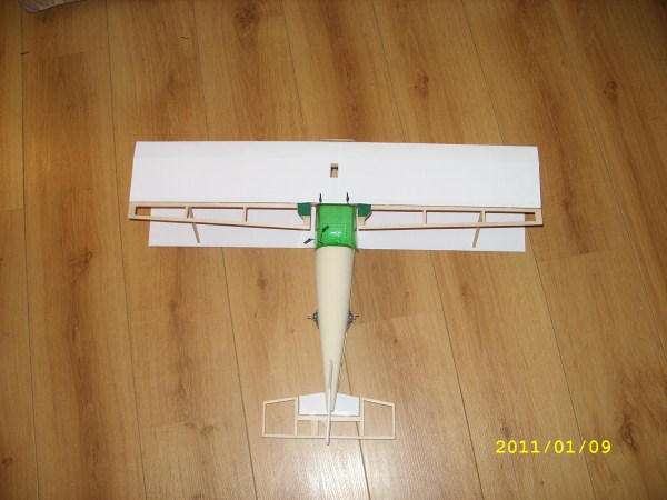

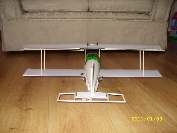

Si savaitgali jau pamatysit kaip atrodo uzbaigtas modelis. padariau dar siokiu tokiu pakeitimu: atsisakiau posukio vairo del dvieju dalyku. visu pirma svorio sumetimu nes gautas variklis su dvieju celiu akumu tikrai nuvile savo galingumu o antras dalykas as skrisdamas beveik nenaudoju posukio vairo ir valdau tik su eleronais ir aukscio vairu o posukio vairas man reikalingas tik kylant nuo zemes su vaziuokle o vaziuokles nebus nes toks mazas ant zoles tikrai nepavaziuos tad ateity jeigu mano kurinys skris sugalvosiu kokia lengva vaziuokle nusileidimui. tik stai galvoju ar be propseiverio leidziantis neluz sraigtas?
na o darbai taip letai juda nes darbe nusikalu kaip suo ir tikrai darbo dienomis rankos nebekyla darbuotis...
 Pranešimo tema: Re: Paprastas ir pigus savadarbis...
StandartinėParašytas: 09 Vas 2011 11:44
Pranešimai: 1726
Miestas: Kalvarija
Be propseiverio gali luzt nebent sulankstomas propas bus.
